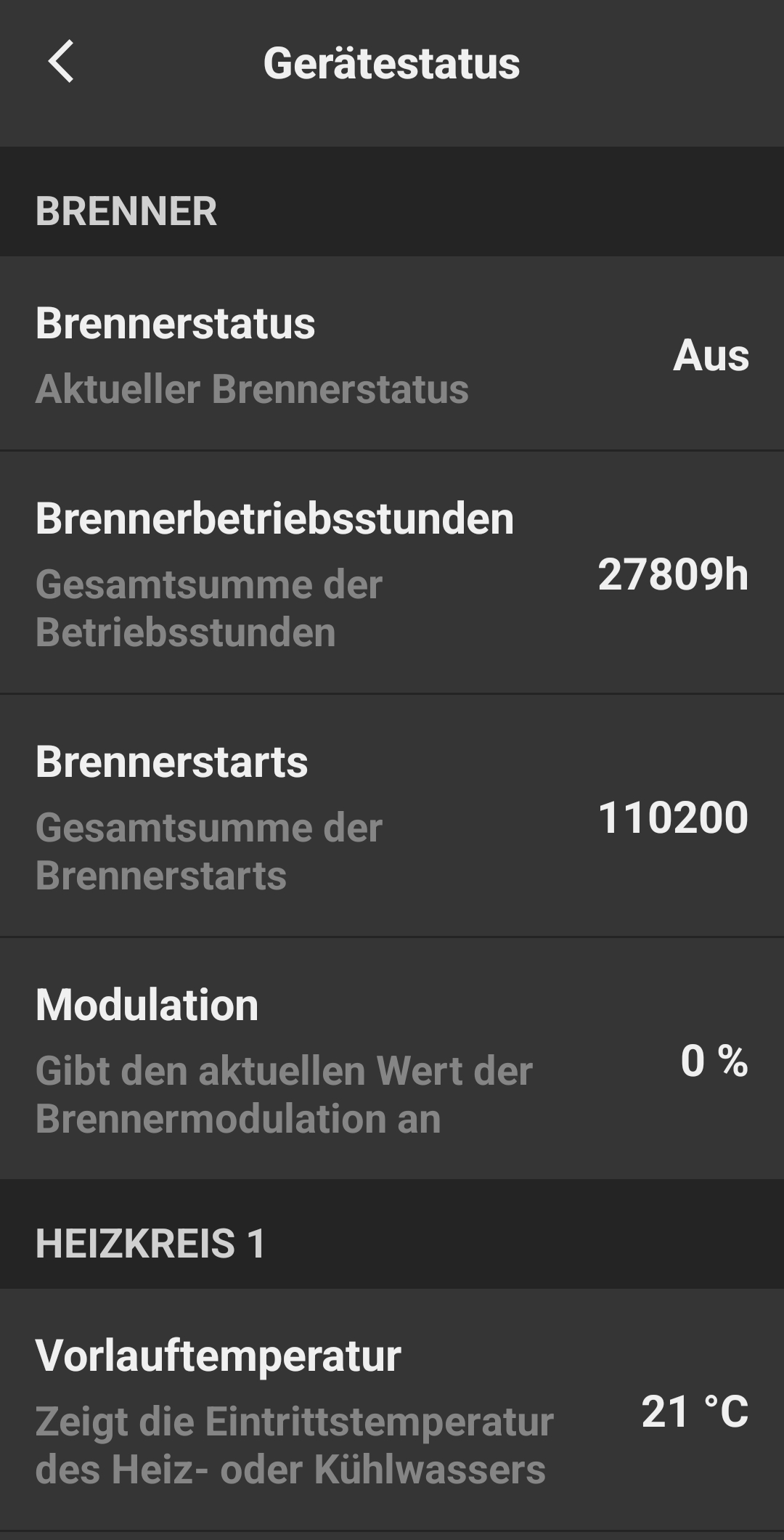

Wir haben die 250-AH mit einer Vitodens 300 und können auch nur die Energie -Auswertung der 250-AH in der App und in ViGuide sehen.
Bei der Vitodens können wir in der App und ViGuide nur die Starts und die Betriebsstunden sehen.
Andreas
Hallo Andreas,
habt Ihr die Vitodens auch nur "dumm" angeschlossen, so dass sie von der 250-AH gesteuert und bei Bedarf aktiviert wird? Oder ist das eine andere Art der Zusammenarbeit, da im Gegensatz zu mir beide Geräte von Viessmann sind? Ich frage, weil ich etwas über den Screenshot überrascht bin - ich hätte erwartet, dass die Vitodens voll integriert ist in die Anzeige der 250-AH.
Grüße Pascal
Hallo, es gibt die Möglichkeit, die Vitodens 300 über WLAN zus. parallel in die ViCare-App aufzunehmen, dann hat man im Notbetrieb mehr Möglichkeiten bzgl. der Informationen.
Wir nutzen die Gasheizung im Frühjahr und im Herbst für das Aufheizen von Küche und Bad, da wir dann nur wenig Energie in kurzer Zeit benötigen und der Verdichter der WP nicht ständig takten muss.
Andreas
