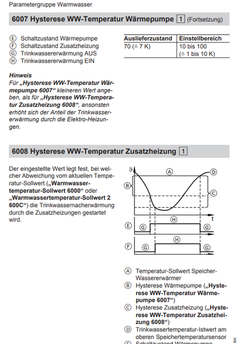

Ich dachte das Problem mit der Zuschaltung des Heizstabes hätte ich gelöst. Bei extrem kalten Minustemperaturen schaltet der Heizstab zu, wenn der Verdichter es nicht mehr schafft. Dies trifft auch zu, wenn ich das Brauchwasser auf 60 Grad aufheizen will. Heute fiel mir jedoch auf, dass der der Heizstab sich bei einer Außentemperatur von 9,5 Grad bei der Brauchwassererwärmung zuschaltet, obwohl es die Wärmepumpe alleine schaffen müsste. Ich denke manchmal, die Steuerung macht was sie will. Ich hätte mich vielleicht doch besser für eine andere Marke entschieden, da immer wieder neue Probleme auftauchen, die mir nicht plausibel erscheinen.
Hallo Hajo60,
60°C Warmwasser schafft die Wärmepumpe nicht ohne Durchlauferhitzer.
Hallo Hajo,
die neue WW- Erwärmung startet, wenn nach eingestellter Hysterese die WW-Temperatur um einen bestimmten Wert absinkt. Werkseinstellung 7°K mit Parameter 6007/ Einschalthysterese WW. Bei einer WW-Zieltemperatur von 50°C pendelt das WW ergo zwischen 43° und 50°C .
Bei einen eingestellten WW-Zeitprogram kann es aber passieren, dass das WW mehr als die 7°K abkühlt, weil ausserhalb des Zeitprogram kein WW bereitet wird.
Hier kommt jetzt der Parameter 6008 / Einschalthysterese Zusatzheizung ins Spiel. Der ist werksseitig auf 10°K eingestellt. Sinkt die WW-Temperatur durch die Pause im Zeitprogram unter 40°C, steigt direkt der Durchlauferhitzer ein. Du kann den Parameter 6008 aber auch auf 200 = 20°K oder höher einstellen.
Bitte einfach mal die Parameter prüfen.
Bzgl. des vorgezogenen Starts der WW-Bereitung hast du vermutlich den Parameter 6009/Einschaltoptimierung auf 1 gesetzt.
Siehe Anhänge.
Beste Grüße
Ralf.

Hallo Hajo,
Siehe Anhänge.
Beste Grüße
Ralf.
Beste Grüße
Ralf
Hallo Ralf,
vielen Dank für deine gut verständlichen Ausführungen. Langsam beginne ich auch die Steuerung zu verstehen und werde hoffentlich auch ein Profi wie du.
Habe den Parameter 6007 auf 10K und 6008 auf 200 eingestellt. Die Einschaltoptimierung habe ich deaktiviert. Wäre super, wenn du mir deine Einstellungen für Heizbetrieb und Brauchwasser mitteilen könntest. Vielleicht finde ich noch was, was ich übernehmen bzw. optimieren kann.
Joachim
