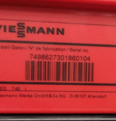

Könntest du mir bitte die Einzelteilnummer der Grundleiterplatte senden sowie was ich für die ext. Betriebsartenumschaltung benötige?
Danke!
Gerne, teil mir dafür einfach die Seriennummer deiner Wärmepumpe mit.
Danke, die Nummer lautet 7870611.
