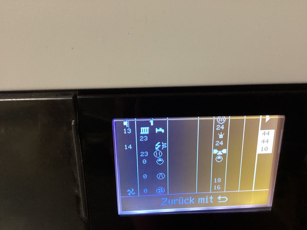

Poste doch mal ein paar Bilder von der Anlagenübersicht, wenn genau dieses Verhalten vorliegt. Du gelangst dorthin, indem du die "?"-Taste für ca. 4 Sekunden gedrückt hältst.
Danke, auf dem Bild hat das Gasgerät in jedem Fall eine Anforderung. Hier empfehle ich, einmal die Ansteuerung durch deinen Fachbetrieb prüfen zu lassen.
