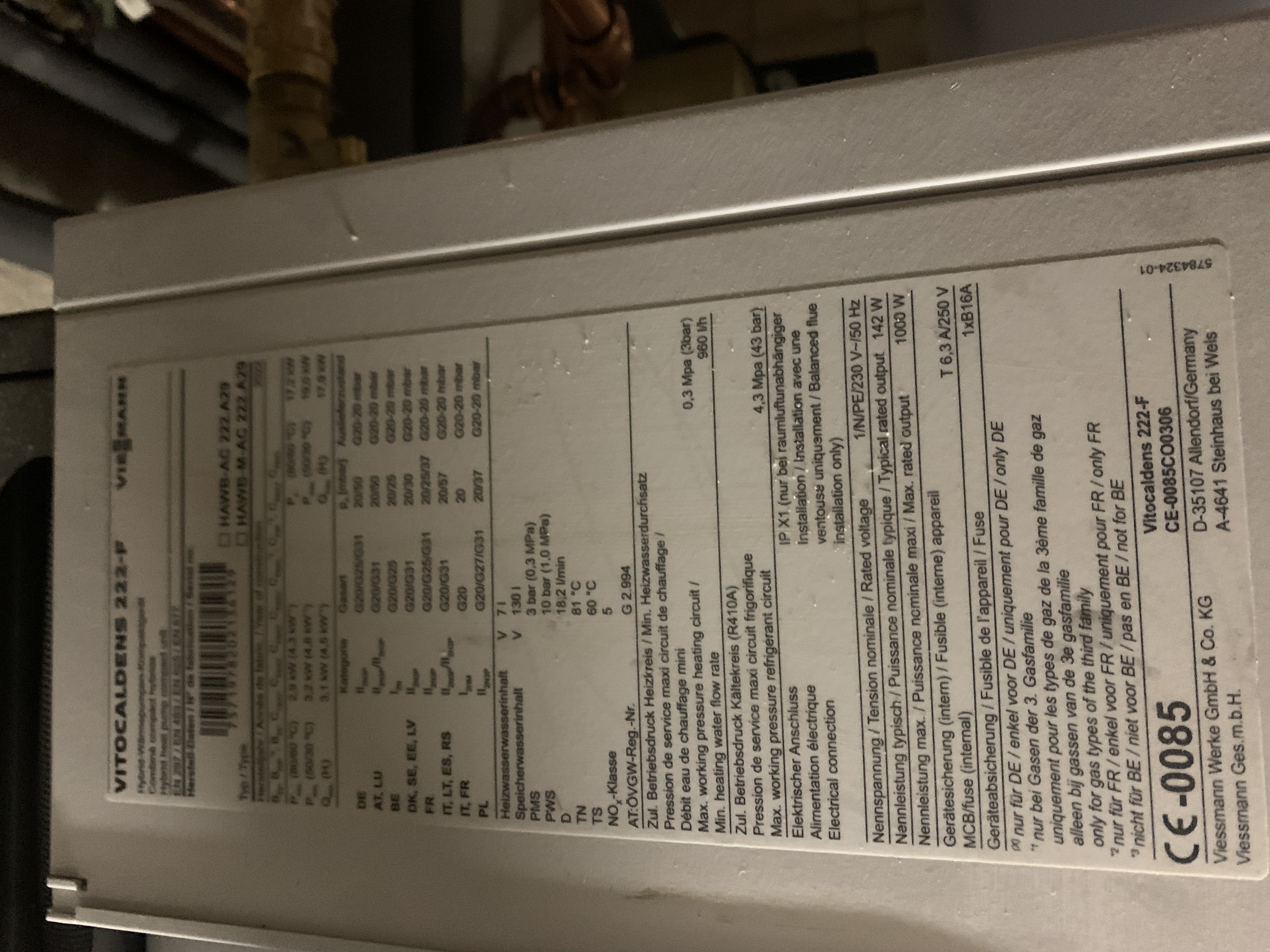

ich bin seit Kurzem Besitzer der o.g. Hybridanlage. Mein Heizungsmonteur hat alle Einstellungen geregelt & alles auf „ökonomisch“ eingestellt.Da der Gaspreis derzeit enorm hoch ist & ich nicht so viel kwh im Jahr angegeben habe bei dem Gasanbieter, möchte ich permanent mit der Wärmepumpe heizen. Wie stelle ich es ein, das der Gasbetrieb abgeschaltet wird und erst ab einer Temparatur von -5 Grad wieder anspringt,und somit Heizung & Warmwasser über die Wärmepumpe läuft.
Bitte um Rückmeldung.Vielen Dank!
