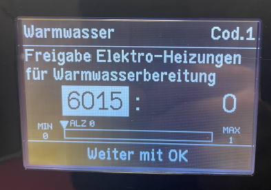

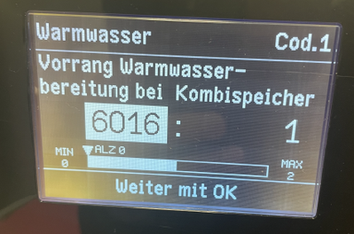

Hier noch Bilder der Codierebene1 Warmwasser:
Zwi_1-1710928050362.pngZwi_2-1710928059625.pngZwi_3-1710928068291.pngZwi_4-1710928076023.pngZwi_5-1710928084558.pngZwi_6-1710928094932.pngZwi_7-1710928103593.pngZwi_8-1710928111098.pngZwi_9-1710928121100.pngZwi_10-1710928128573.pngZwi_11-1710928135535.pngZwi_12-1710928142595.pngZwi_13-1710928148811.pngZwi_14-1710928156128.pngZwi_15-1710928162388.pngZwi_16-1710928168522.pngZwi_17-1710928178258.pngZwi_18-1710928184745.pngZwi_19-1710928190502.png

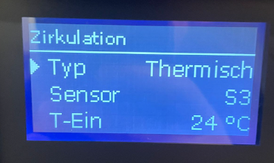

Mit Zirkulation meinst du bestimmt die der FriWa für mein Warmwasser. Die habe ich mittlerweile auf Thermisch stehen, alles andere hat nur zu sehr schlechten Ergebnissen geführt. Was ich aber aktuell nicht beurteilen kann, ob die Drehzahl ggf. einen Einfluss auf den Temperatursensor hat.
