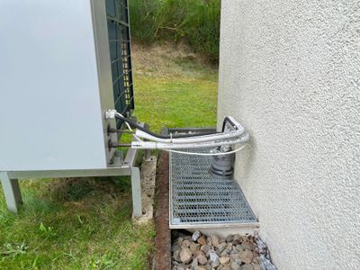

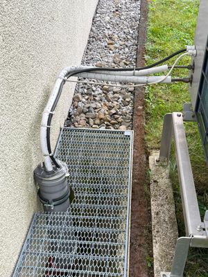

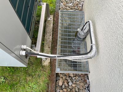

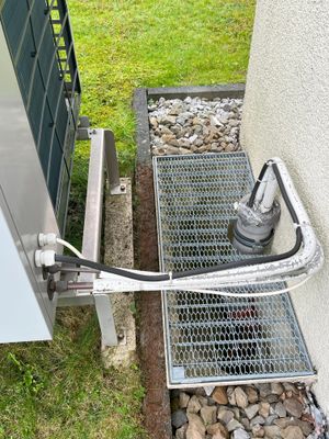

habt ihr Ideen, wie wir die "Verrohrung" (s. unten) wetterfest und vernünftig isolieren/schützen können?

bitte erst die Leitung noch dämmen und dann einen Blechmantel rum.
Industrie -Standard, das hält dann länger als die WP.
https://www.google.com/search?q=blechmantel+isolierung
Du kannst mal bei einem Isolierer fragen, ob der ein Blechkanal mit Isolierung anfertigen kann.
Andere Farbwünsche gehen natürlich auch, aber kosten auch etwas mehr.
Unbedingt noch dämmen (das was ich sehe ist Pfusch)  und dann mit min. 100er, besser 125er oder 150er Metallrohr ummanteln.
Benutz mal die Suchfunktion, wir haben hier im Forum gute Vorschläge/Beispiele.
Preislich gehen die Lösungen von-bis. Je nachdem DIY oder Firma.
Wenn du DIY machen willst dann haben wir hier sicher Tipps.
Vitocal 200-S D09 - alles in DIY Montage, what else. Selbstverständlich plus Öler als Backup-/Wintersystem.
Die Abdichtung mit Panzerband ist auf alle Fälle Pfusch.
Dort muss so eine Manschette hin.
Sobald allerdings ein Blechmantel aussen um das HT Rohr geht, kann sowieso kein Wasser mehr rein.
