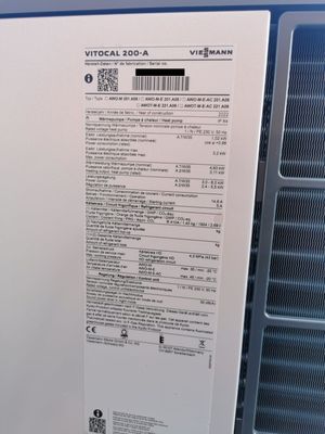

ich habe mich hier schon etwas eingelesen, würde allerdings meine "Recherche" gerne nochmal kurz bestätigt haben, da ich von meinem Installateur eine gegensätzliche Info habe.
Wie ihr auf den Bildern sehen könnt, habe ich eine Vitocal 222-A als Innengerät und Vitocal 200-A als Außengerät. Meine Frage wäre nun, was ist notwendig, dass ich die "active cooling" Funktion nutzen kann? Ist es überhaupt möglich bei meinen Geräten?

Hallo Edaru,
da bei der Typenbezeichnung "-AC-" enthalten ist, kann deine Anlage auch kühlen. Bei einem einfachen Aufbau ohne Pufferspeicher als hydraulische Trennung, benötigst du wenigstens einen Feuchteanbauschalter. Zudem muss die Rohrleitung bis dorthin dampfdiffusionsdicht isoliert werden.
