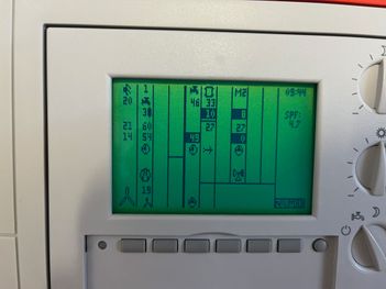

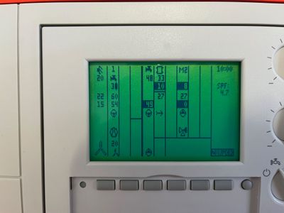

sorry hat etwas länger gedauert wollte die Schaltzeiten genau erfassen.
Hier die Erkenntnisse von heute Morgen.
9:30 WP schaltet sich ein, folgende Werte hat die Anlage:
Nach 10 Minuten um 9:40 Uhr hat sie Anlage folgende Werte:
Um 9:44 Uhr schaltet sich die Anlage aus mit folgenden Werten:
Um 9:50 schaltet sie sich wieder ein und schaltet ab um 10 Uhr mit der gewünschten soll Temeratur von 49 Grad.

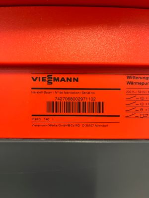

Hier noch die Seriennummer der Anlage:
7427068002971102

Die Anlage hat vor Erreichen der Solltemperatur die maximale Vorlauftemperatur von 60°C erreicht. Die Anforderung bleibt allerdings bestehen, weshalb sie dann nochmal einschaltet. Ich empfehle dir, den Sollwert abzusenken.
