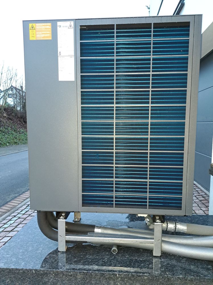

Wasser läuft durch den Boden der Wärmepumpe auf den Sockel trotz Kondensatablauf- Frostgefahr!
Ein Problem haben wir weiterhin, die Kondensat Ableitung unter der WP ist angeschlossen mit Gefälle in das Fallrohr, jedoch tritt noch eine Menge Kondensat durch die unteren  aus und läuft auf die Bodenplatte.
Es besteht im Winter akute Frostgefahr auf dem Sockel, dort sind auch die isolierten VL/RL Leitungen angeschlossen , die angeschlossene Begleitheizung in der WP hat damit sicher nichts zu tun.
Kann mir jemand dazu Hilfe geben, die Heizungsfirma weiß sich auch keinen Rat?.

Hallo Joachim, stelle uns mal ein paar Bilder zur Verfügung.
LG Daniel
Hallo guten Abend Daniel,
die Fotos kann ich erst morgen machen, bin erst heim gekommen, draußen ist es dunkel!
LG Joachim
Hallo Daniel,
hier ein paar Fotos.

Die WP befindet sich auf einen Fundament und mit Marmorplatten verkleidet. Die Kondensat Ableitung wird über ein Rohr außerhalb der WP abgeleitet. Aus den unteren c. 4 runden Öffnungen im WP-Boden kommen auch Tropfen raus. Der Adapteranschluss, der in die große Öffnung des Bodenbleches der WP eingeklickt wird, hat keine Abdichtung, ist diese nicht auch erforderlich, bzw. soll ich diese anbringen? Mit freundlichen Grüßen
Joachim Friedrich

Hallo Joachim, Willkommen in unserem Club der Wärmepumpen. Das mit dem LAN Modul wurde hier schon oft diskutiert. Meine Lösung sieht bisher auch so aus wie NeuinderStadt beschrieben hatte.
Zum andern Thema deiner Außeneinheit:
Das ist so das erste mal das ich eine Anlage auf einem Marmorstein sehe.
Bei der VC250 kann sich schon mal eine ganze Menge Kondensat ansammeln.
Mir sind 2 Dinge aufgefallen:
Zum einen sollte normalerweise Schwingungsdänpfer angebracht sein damit die Außeneinheit nicht irgendwann weghüpfen will. So wie ich sehe ist die Konsole direkt mit dem Marmor verbunden ohne Abkopplung. Hier würde ich dir empfehlen nachzubessern.
Punkt 2: Der Kondensat wird etwas flach abgeführt. Hier muss man aufpassen das es nicht zufriert, hier gibt es auch ein Heizband zum Nachrüsten. Wenn die Anlage nicht in der Waage steht könnte das Kondensat nach hinten oder nach vorne herausfließen. Die Kondendenswasserwanne ist jetzt auch nicht zu groß dimensioniert. Ein kleiner Eisblock darin, und es tropft beim nächsten Abtauvorgang aus allen Ecken.

Hallo Mr_Vito,
erstmal vielen Dank für die Antwort.
Die Marmorplatte steht genau in der Waage, da haben wir exakt darauf geachtet (haben das Fundament und die Platten selbst aufgebracht).
Die Ableitung des Kondensats ist gut, auf dem Foto ist das nicht gut erkennbar. Ich versuche jetzt eine  passende Dichtung für den Ablaufstutzen (Bodenöffnung - Adapter) zu bekommen.

Die Granitplatte kann bei Frost plus Wind  komplett vereisen weil sie keine "Erdwärme" bekommt.
Dagegen spricht allerdings dass bei Frost die Luft trocken ist. Warte mal ab. Sonst kannst du auch nix machen.
Sehe ich auch zum ersten Mal. Bezgl. Versickern im Erdreich wird nicht umsonst ein Kies-Schotterbett empfohlen.
Ich war auch baff erstaunt welche immense Mengen an Destilliertem Wasser  beim Abtauen fließen.  Mit dem was ich an manchem Tag aufgefangen habe kann meine Frau 12 Monate bügeln...
Die Arbeit mit meinem Schotterbett war schon ok....

Vielen Dank für die Rückinfo. Es hat sich aus bestimmten Gründen so ergeben.
Sicher ist das Schotterbett eine gute Sache!
