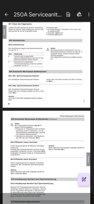

Hast du ausprobiert ob eine Einstellung der unteren Min. Speichertemperaturgrenze Parameter 504.1 etwas verbessert.
