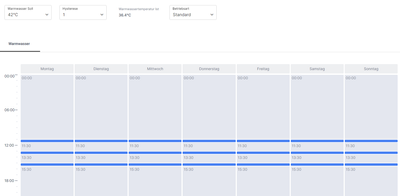

in der App ViGuide. Dort melden sie sich wie bei der ViCare App an.Dann auf Warmwasser und unter Einstellungen die Hysterese entsprechend ändern.
5 bedeutet zB. dass das Wasser nicht aufbereitet wird, wenn die Soll-Temperatur nicht um 5°C unterschritten ist.
Ich rufe ViGuide am PC auf: https://viguide.viessmann.com/
Also über den Browser am PC und nicht die APP am Handy.

das geht auch anders. Ich habe die selbe Situation, Vitocal250A mit Radiatoren. Das Problem habe ich so gelöst:
Jeweils um 11:00, 13:00 und 15:00 wird die Warmwasserbereitung für 30 Minuten eingeschaltet. In 30 Minuten kühlt das Haus noch nicht aus, zumindest bei mir. Da sind die Radiatoren immer noch warm. Das funktioniert so sehr gut.
Es ist nur wichtig, dass du die Hysterese nicht bei dem Standardwert von 5 Grad belässt. Ich habe es auf 1 Grad gestellt. Die dritte Periode wird bei mir so gut wie nie benötigt, da es nach den ersten beiden halben Stunden schon aufgeheizt genug ist.

Hallo Peter, hört sich gut an, aber wo stelle ich die Hysterese ein und was bedeutet diese Konfiguration, habe ich noch nicht entdeckt! 🤔 vG K11
