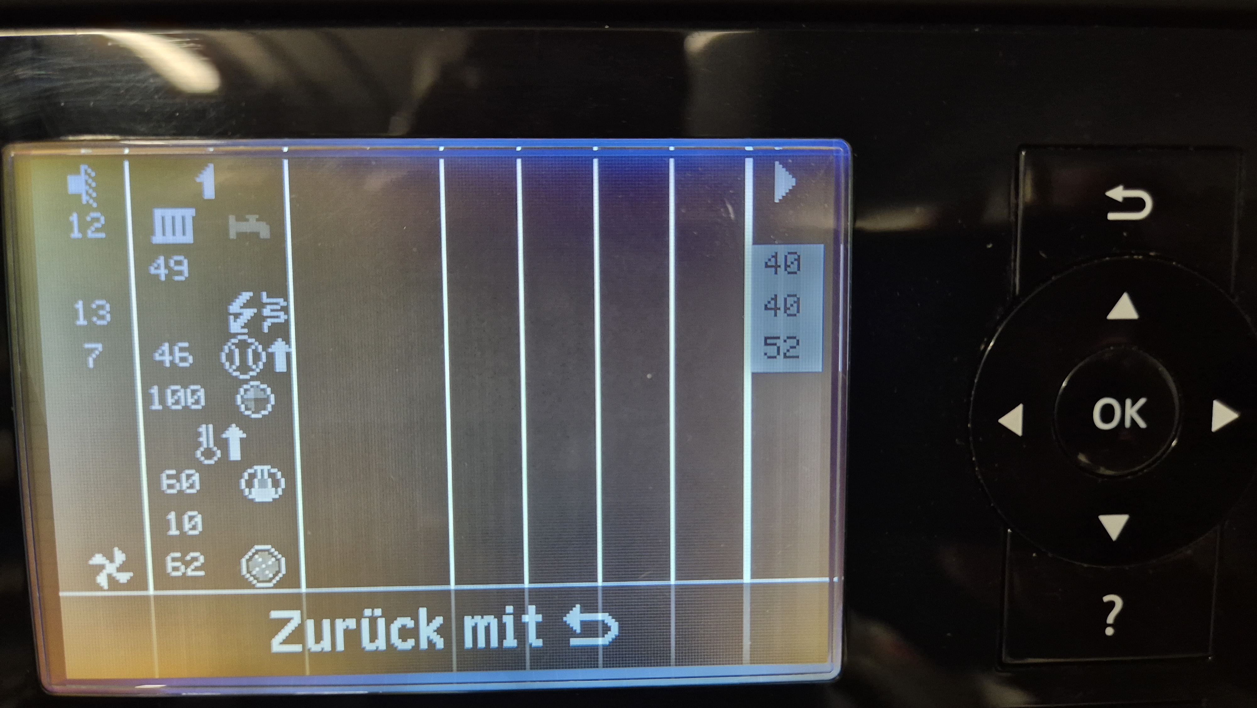

wie weit kühlt denn die Warmwassertemperatur durch die Zirkulationspumpe ab? Kannst du einmal ein Bild von jeder Seite der Anlagenübersicht machen, wenn das Verhalten vorliegt? Du gelangst dorthin, indem du die "?"-Taste für ca. 4 Sek. gedrückt hältst.
vielen Dank für Deine Antwort. Das mit den Bildern hat eben geklappt: Meist ging die Warmwasserbereitung um viertel vor sieben los, aber weil es heute wohl wärmer war, hat es bis 9:15 gedauert. Die Warmwassertemperatur war dabei auf 44,3°C (ViCare) gesunken, aber wie gesagt soll erst um 13:30 die Warmwasserbereitung anfangen, egal welche Temperatur.

Schau nach dem Einschalten bitte nochmal in die Anlagenübersicht und mach wieder von jeder Seite ein Bild.
Kann es sein, dass es nur noch zwei unterschiedliche Seiten sind? Vor dem Neustart waren es vier.

Jetzt ist die Warmwasser-Soll-Temperatur bei 10°C. So wie es auch außerhalb der Schaltzeiten sein soll. Beobachte bitte mal, ob das vorherige Verhalten wieder kommt.
leider war heute morgen die Warmwasser-Soll-Temperatur auf ihrem oberen Wert.Bilder anbei. Und nu?
Grüssle aus dem Schwabenländle
Bernhard
Ich vermute einen Defekt der Regler- und Sensorleiterplatte. So als würde sie sich diesbezüglich aufhängen und die Sollwerte nicht zurücknehmen. Ich empfehle einen Austausch der Leiterplatte durch deinen Fachbetrieb.
