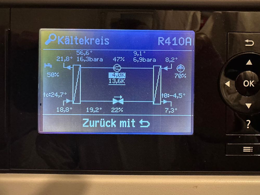

posten mal ein Bild von jeder Seite der Anlagenübersicht, wenn das Problem vorliegt. Du gelangst dorthin, indem du die "?"-Taste für ca. 4 Sek. gedrückt hältst.
anbei die Bilder. Situation nach Duschen um 07:00, Ww-Temp hinterher 47 Grad. Badewasser um 15:00 nach ca 100 l gezapft auf 24 Grad runter. Ich hätte erwartet, das zwischen 07:00 und 15:00 die Solltemperatur (53 Grad) wieder angestrebt wird? Als ich zur Anlage ging, lief sie mit einer Vorlauftemperatur von 24 Grad, also Elektro zugeschaltet.

Wo taucht denn die Meldung 81 auf? In der normalen Meldungshistorie oder im Kältekreis? Teil mir zudem einmal die Seriennummer deiner Anlage mit.
Die Meldung 81 sehe ich im Anlagendisplay, woher sie kommt kann ich nicht beantworten. Seriennummer ist 7377462301146128.
Gruß,
Lars
OK, wenn sie in der normalen Historie und somit im Anlagendisplay erscheint, muss die Regler- und Sensorleiterplatte getauscht werden. Setz dich hierzu mit deinem Fachbetrieb in Verbindung.
