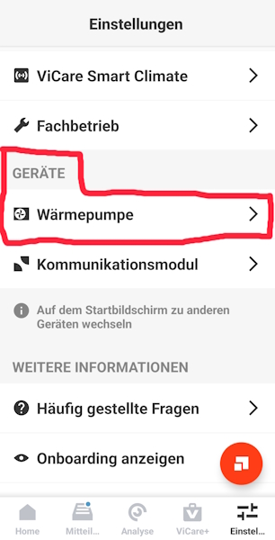

Hallo OliverKrausr,
hier scheint wirklich der Menüpunkt "Wärmepumpe" zu fehlen.
Lösche die App bitte von deinem Handy und installiere sie neu.
Logge dich ein und prüfe, ob der Punkt (und darunter denn die Regelstrategie) wieder zu finden ist.

Hallo @OliverKrausr
In der App unter:
Einstellungen (unten rechts)
Wärmepumpe (unter Geräte)
Regelstrategie (unter Hybrid Pro Control)
Ökonomisch
Tarif festlegen

Moin,
in der ViCare-App fehlt bei euch wohl der Eintrag unter "Geräte".
Ggf. müsste die WP mal kurz aus- und wieder eingeschaltet werden, damit sich die Anlage neu mit den VM-Servern verbindet.
Vielleicht können die VM-Admins mal draufschauen.

Hallo OliverKrausr,
Danke jetzt ist der Punkt verfügbar
