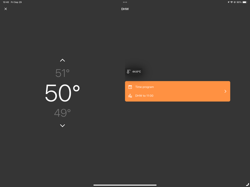

Hallo, ich hab eine Vitocal 252 welche ich jetzt nach meinen Ansprüchen programmiert habe jedoch scheint dass hicht so zu klappen. Ich will von morgens 0600-1100 Warmwasser zur verfügung haben welches laut meinen Settings 50 Grad haben soll. Jedoch scheint dieser Wert nicht wirklich erreicht zu werden egal ob ich das Wasser Eco oder Comfort heize. In der Grafik sieht man wie die Temperatur fällt , inkl 1 mal Duschen jedoch wird der Schwellenwert nie erreicht. Mache ich etwas falsch oder kann ich das nicht von meiner Wärmepumpe erwarten?IMG_0029.jpeg

die Hysterese beträgt werkseitig 7K. Dementsprechend kann es sein, dass die 43°C noch nicht unterschritten waren.

halte doch mal ein Thermometer unter den Warmwasserhahn und vergleiche es mit dem Wert aus der Anlage. Bei mir ist die reale Temperatur oft deutlich höher.

Aha das macht dann Sinn, ich denk ja mal dass man diese in irgend einem versteckten Menu verändern kann?
Die kann dein Fachbetrieb über die ViGuide-App anpassen.
Uff, das ist aber nicht super praktisch wenn eine Firma jedes Mal eingreifen muss wenn ich sowas banales wie die Hysterese ändern will. Vorallem nehm ich ja deren Zeit in Anspruch sodass ich dann auch noch zahlen darf?

Hi, die WW-Hysterese kannst du mit ViGuide anpassen. Du mußt ViGuide  aber über den Browser aufrufen über die App hast du vermutlich keinen Zugriff.

Meine Wärmepumpe wurde vor einer Woche installiert und dieses ganze verschachtelte System wo man nur begrenzt Einfluss hat stösst einem sauer auf. Meine Hysterese war auf 10 gestetzt, kein Wunder also dass das Wasser nicht immer ordentlich geheizt wird bei einer gefragten Temperatur von 50 grad…
