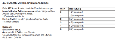

Nachdem mir die Techniker die Zirkulationspumpe beim Einrichtung “freigeschalten“ haben, ist sie jetzt in meiner Viessmann App vorhanden und ich kann ein Zeitprogramm konfigurieren. Können Sie mir vielleicht noch verraten wo man (entweder in der App oder direkt am Gerät) ein Intervall für die Zirkulationpumpe fest legen kann? Die Bedienungsanleitung schweigt sich zu diesem Punkt leider aus und ist das sehr dürftig.
Es kann über die folgenden Parameter eingestellt werden:
Falls du selber diese Parameter an der Anlage nicht ändern kannst (habe selber eine 250, da geht es nicht), dann musst du nochmal deinen Heizungsbauer bemühen, es zu tun.
| 18 | |
| 2 |
