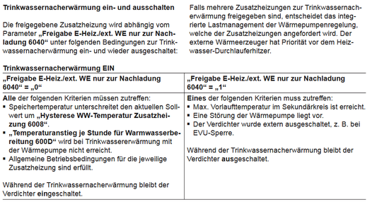

würde der Parameter 6040 hier evtl.. eine Unterstützung bringen?
6040 steht bei mir auf "nein"
die genannten Parameter stehen bei mir auf 6008:10K und 600D:20k/h...
Darüber kannst du festlegen, ob der Verdichter während der Nacherwärmung weiterlaufen soll. Das löst aber nicht das eigentliche Problem an deiner Anlage.
