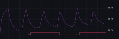

Leider schafft es meinen Vitocal 200-S AWB-E-AC 201.D09 aus 2021 nicht, auf diese Temp. 2 mit 53 ° zu kommen (gesteuert von 13 - 14:00 Uhr).
Sie fängt an zu takten:
Violett = Vorlauf WP
Rot = Warmwasser
Taktung rot = an, Grün = aus
Habt ihr eine Idee, warum die WP es nicht schafft, das WW auf 53° zu bringen?
Gruß Mario

Aber Temp.2 könnte doch durch den in der Regelung eingebauten Heizstab (WW mit Elektro) erreicht werden, dieser wird aber wohl nicht aktiviert wenn einen höhere Anforderung ansteht, daher ja wohl die Taktung.
Die WP hat eine max Vorlauftemperatur von 60 Grad.
Sie bekommt die Leistung aber nicht weg, weil der Wärmetauscher im Speicher die Leistung nicht übertragen kann, weil potentiell zu wenig Fläche vorhanden ist.
Du kannst die Zusatzheizung aktivieren bzw. die Hysterese für die Zusatzheizung ändern.
Oder dafür sorgen dass die WP die Verdichter-Leistung bei WW reduziert und nicht Vollgas im Stop and go läuft.

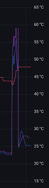

Damit taktet die WP aber weiterhin, Heizstab scheint aber mit zulaufen, bringt aber kein spürbares Ergebnis. die Aktion lief ca. 2 Stunden von 13:50 - 15:50
Noch jemand eine Idee?
Wasser bleibt bei 47,x Grad

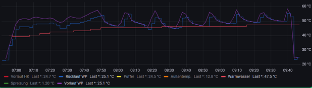

heute morgen beim Warmwasser ohne SG-ready selbes verhalten, durch die Änderung schafft es die WP nicht mehr, die normale Temp. von 48 Grad zu erreichen und taktet:
und heute wieder, sie hat fast 3 Stunden gebraucht, um auf ~ 48 Grad zu kommen:
und dabei 8 mal gestartet, SG-Ready war nicht aktiv.
Ich stelle die o. g. Parameter erstmal wieder zurück....

Hi,
die 3 Stunden benötigt sie ja nur mit den o.g. Parametern von dir… siehe letzte Grafik links, rechter Ausschlag ist dann wieder mit den alten Originaleinstellung… also reichlich Leistung… ich verstehe nur nicht warum ich sie nicht in den modulierenden Modus bekomme… und damit dann auch SG nutzen kann…

Der WW Speicher hat 300l, der VL ging bis 58,6 Grad hoch im Normalen Betrieb , sie Grafik oben rechte Seite…
leider hat sie ja nicht moduliert… siehe Grafik links… ging 7x an und aus mit den Parametern im normalen Betrieb mit Ziel 48 Grad für WW…

Noch kurz zum Verständnis… mit den Codes hat sie ja nicht moduliert.. sie ist mit den Codes 7 mal an- und ausgegangen in 3 Stunden, um auf 48 Gead WW zu kommen… siehe VL violette Linie, RL blaue Linie und WW rote Linie… ohne Codes hast Du recht.. da geht sie volle Pulle hoch…
Ok, mit den Graphen wirds klarer für mich. Sie hat scheinbar  irgendwo eine Blockade bei 48 Grad.
22 - 45 Grad  macht sie was sie soll. Dann kommt sie weit vor 48 Grad ins Stocken und bleibt bei 48 Grad stehen - gerade Linie. Du musst mal alle Einstellungen in Punkto Temperaturen durchsehen.
Irgendeine Einstellung "sagt" bei 48 Grad wäre Ende.
