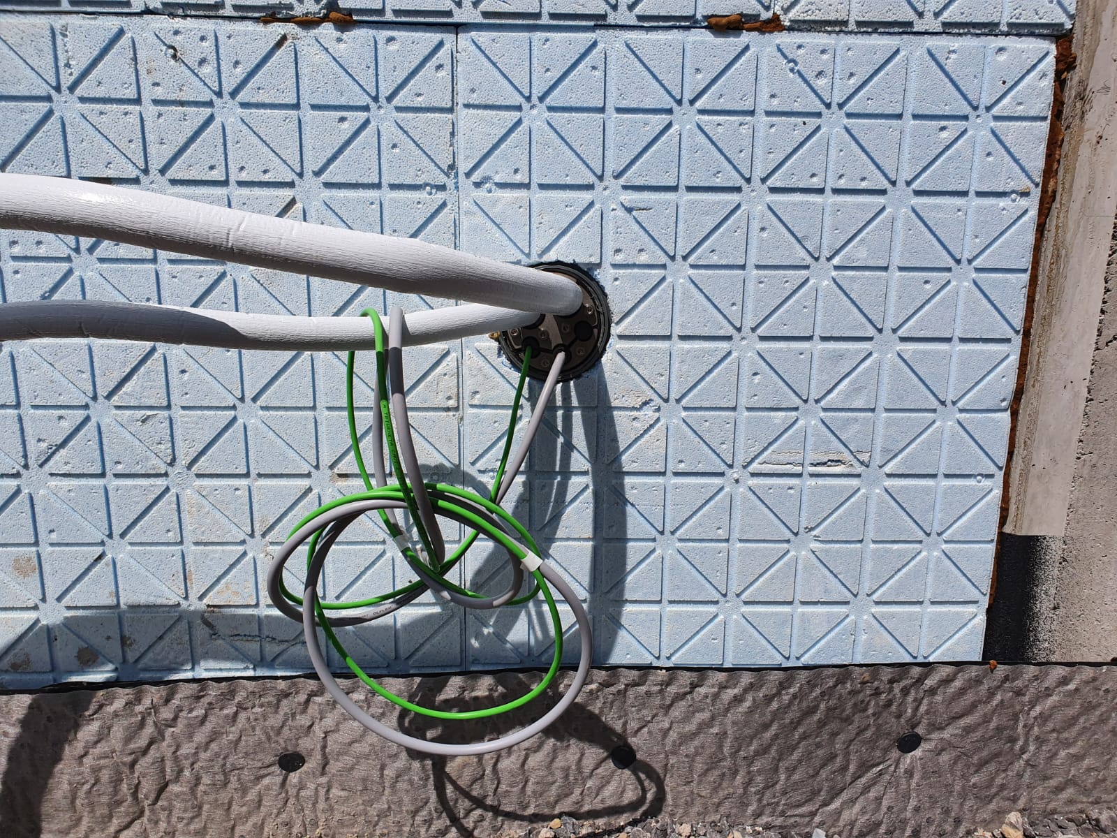

ich habe eine Frage zum Wanddurchbruch & der Verkabelung unserer Wärmepumpe-Außeneinheit (Vitocell 200). Auf den Bildern seht Ihr die Ausführung des Wanddurchbruches unseres Bauträger in unserem neuen Haus. Aus meiner Sicht sieht das nicht so aus als würde es richtig ausgeführt sein.

Hallo Philipp9,
es spricht nichts dagegen, die Durchführung ohne Leerrohr durchzuführen, wichtig ist, dass die Rohre mit einem Gefälle von der Wand weg durchgeführt werden. Dies scheint bei dir der Fall zu sein. Hintergrund ist, dass Regenwasser nicht zur Wand hin laufen kann. Ansonsten sollte bei dem Kabelleerrohr höchstens noch der Anschluss an der Wärmepumpe geschützt werden, wo das grüne Kommunikationskabel rausschaut. Es kann zusätzlich aber auch alles so ummantelt werden, dass es komplett geschützt ist. Dies muss dann aber bauseits geschehen und ist keine Pflicht. Ob tatsächlich kein Leerrohr verwendet wurde, lässt sich anhand des Bildes nicht erkennen, da es ja eingeputzt wurde. Sollte die Kältemittelleitung einmal erneuert werden, muss der Putz an der Stelle beseitigt werden, das ist normal. Anschließend würde man dann ja wieder neu anputzen.
Moin @Philipp9,
Flo Schneider vergaß zu erwähnen das die Dämmung der Heißgasleitungen nicht UV beständig ist und diese unbedingt noch zusätzlich zu schützen sind!
Diese dünne Dämmung löst sich nach ein paar Jahren auf oder wird brüchig und dann kann Wasser eindringen - nicht gut - Dämmwirkung geht verloren.
Auch würde ich dir empfehlen die Verschraubungen der Heißgasleitungen an der Außenanlage zu isolieren.
Wie sieht den die Leitungsdurchführung im inneren aus? Ist da ein Leerrohr, KG Rohr oder ähnliches zu sehen? Foto?
Es ist schon schwierig zu akzeptieren das die Leitungen vielleicht so einfach eingemauert/eingeputz sind. Aber gut, nun ist es so.
Die Datenleitung, mach die Verschraubung etwas locker, schieb die Datenleitung nach innen bis das Leerrohr anschlägt und dann ziehst du die Verschraubung wieder fest.
