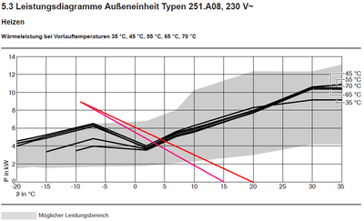

@ABR
Magst du das Diagramm ein wenig erläutern, insbesondere wo man die Grenzen erkennen soll.
Ich sehe den Begin der roten Linien bei 9kW /-9°C, Endpunkte bei 15°C und 20°C, dann noch Schnittpunkte der roten mit den schwarzen.
Und den grauen Bereich = mögliche Leistung der WP?

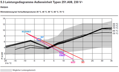

Die roten Linien sind die Heizkast in Abhängigkeit von der Außentemperatur. Diese ist proportional zur Differenz aus Raumtemperatur und Außentemperatur. Bei einer RT von 20°C bei gleichzeitiger AT von 20°C ist die Differenz und damit die Heizlast (HL) 0 und die Auslegungsheizlast ist 9kW bei -9°C. Wegen anderer Verbraucher, Fremdenergieeinträge oder solarer Gewinne im Haus liegt die Heizgrenztemperatur (HGT) praktisch etwas niedriger bei ca. 15°C. Deshalb die zweite Gerade als weitere Grenzkurve. Der Schnittpunkt mit der oberen Maximalenergiegrenze des grauen Modulationsbereichs ist der Bivalenzpunkt (BP), wo die Leistung der WP nicht mehr ausreicht, üblicherweise bei der niedrigsten VLT von 35°C. Hat man Heizkörper mit höherer VLT, verschiebt sich das ganze noch etwas. Bei Temperaturen unterhalb des Bivalenzpunktes muss eine weitere Energiequelle (z.B. der Zusatzheizer) helfen, um die Heizlast zu decken.
Die untere Grenze des grauen Bereichs stellt die niedrigste Modulationsleistung der WP dar. Bei Temperaturen oberhalb des Schnittpunktes damit beginnt die WP mit einem Start-Stopp-Betrieb (Takten).

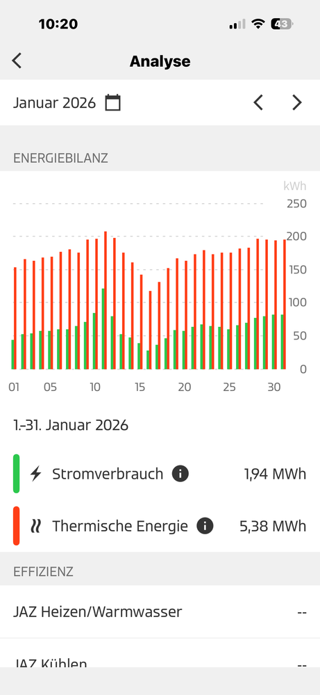

Meine A10 hat am 11.01.26 als Topp-Wert gerade mal 125kWh bringen müssen.
Mit mehr als 200kWh an einem frostigen Tag wie den 11.01.26 hat die A08 schon ordentlich zu tun. Der Heizstab war auch gut dabei und der COP auf <2 abgesackt.
Über den gesamten Januar lag der COP im Mittel bei 5,38/1,94 = 2,77 und das vor dem Hintergrund einer recht optimistischen Kalkulation durch VM. Da ist schon viel Heizstab dabei. Ich komme mit Heizkörpern und ohne Heizstab mit 3,03/0,828 auf wenigstens 3,66.
