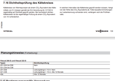

>> Dass du mit der D09 jährlich einen zertifizierten Kältetechniken mit einer Dichtheitsprüfung beauftragen musst und du ein
Ab D09 aufwärts?
Ja größer D08
bzw. wenn mehr als 2,4 kg R410A im System ist (siehe Typenschild am AG)
Der Betreiber so einer Anlage muss so ein Anlagenbuch führen in den die Kontrolle und das Leck Suchgerät dokumentiert werden

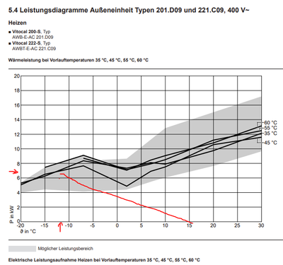

Die rote Linie sind die 6.5 kW bei z.B. -12 Grad NAT
je wärmer es wird, umso mehr läuft die reale Heizlast aus dem Inverter Leistungsbereich, um so mehr Takte
In der Überganszeit könnte man vom 24h Heizbetrieb auf ein "Nachtabschaltung" gehen und muss dann unter Tags eine Heizkurve mit höherem Nivea einstellen.
Dann hat sie unter Tags mehr zu tun und läuft länger.
Meist ist in der Übergangszeit die AT unter Tags auch wärmer und sie läuft mit einem besser COP.
