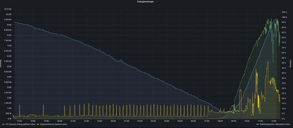

ich habe eine VItocal 300-G BWC 3001.C06, eine PV Anlage und einen Batteriespeicher.
Ich habe die Wärmepumpe so eingestellt, dass diese über Tag das Haus aufzeizt und WW erzeugt, über Nacht aber die Sollwert-Temperaturen abgesenkt, sodass die WP nicht mehr angehen sollte.
Zusätzlich habe ich über die Smart Grid Funktion über Nacht die "EVU Sperre" aktiviert, damit die WP nicht mehr angeht.
Heute habe ich mal darauf geachtet und gemerkt, dass die WP über Nacht +40 weitere Starts hat!
Das ist meiner Meinung nach zu viel, da sie ja eigentlich gar nicht angehen sollte.
Habt ihr da Erfahrung?
Wie habt ihr die WP eingestellt, sodass die Nachts nicht mehr läuft.
In der Grafik erkennt man gut über den Eigenverbrauch, dass die WP über Nacht oft angesprungen ist.

Ich lese die Viessmann Werte über eine Schnittstelle aus und kann damit die Starts mitloggen. Gestern auf heute Nacht waren es wieder 35 Starts. Vermutlich so 1,5-2,0kWh. Das müsste ich aber nochmal separat auswerten.

Steht vielleicht eine Einstellung falsch, sodass die Hysterese zu eng ist?
Warum startet die WP, wenn die EVU Sperre aktiviert ist?
Oder kann man den Verdichter von extern irgendwie anders blockieren?
Danke!!
