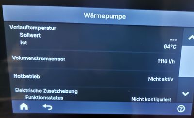

Noch was ist mir aufgefallen. Der Sollwert der Vorlauftemperatur zeigt nie was an, kann das richtig sein?
252-A 13 kW | WW-Speicher 190 l | 40 % FBH / 60 % HK | SW2532 | kein Experte
das hört sich sonst ganz vernünftig an.
Das kein Sollwert angezeigt wird ist seltsam. Das sollte sich Florian anschauen @Flo_Schneider
poste dazu die S/N deiner Vitocal.
Die Pumpenleistung/Drehzahl  müsste dein HB mit der ViGuide in der Codierebene unter Allgemein dauerhaft  anpassen können, der Mindestvolumenstrom muss aber gegeben sein.
Solange das Software update noch nicht installiert ist.
Daher würde ich den Heizkörper Heizkreis nicht ausschalten, sondern alle Ventile öffnen und die Heizkurve auf die der FBH senken.

Wäre nett wenn @Flo_Schneider mal drüber schauen könnte, wegen dem fehlendem Sollwert der Vorlauftemperatur
Hallo NorbertB,
weshalb bei deiner Anlage der Sollwert fehlt, kann ich mir nicht erklären. Ich lasse es aber prüfen und melde mich anschließend hier. Bis dahin bitte ich um etwas Geduld.
