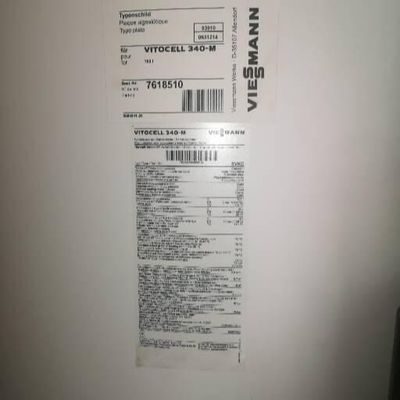

Vitodens 300w B3HG 32 1,9-32kw
Ser. Nr. 7956288101204124
Pufferspeicher: vitocell 340 M plus 12m² thermischer Solaranlage.

Ausserdem bräuchten wir mal die Nummer des Pufferspeichers, um zu sehen, ob da noch Anschlüsse frei sind.
