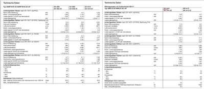

Unter https://static.viessmann.com/resources/technical_documents/DE/de/VDP/6195455VDP00001_1.pdf werden aber die Typen AWBT-M-E-AC/AWBT-M-E-AC-AF 221.E und AWBT-M-E-AC/AWBT-M-E-AC-AF 221.E 2C aufgeführt und R32 als Kältemittel genannt.
Was ist denn der Unterschied zwischen den Typen 221.C und 221.E und warum findet man das Datenblatt für 221.E nicht im download-Bereich?
Danke 😉

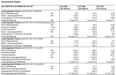

Welche Größe würde denn für mein Vorhaben am besten passen (160 m2, 2 Vollgeschosse mit Fußbodenheizung, Heizlast 6-8 KW bei -12 Grad)?
221.E08 oder doch 221.E10?

4517 W bei welcher NAT?? Ich rechne jetzt mal exemplarisch mit -14.
Ja die E08 reicht völlig. Mit der E06 würde es auch gerade noch gehen.
Man verbaut sich mit der E08 aber nichts.
Beide laufen bei der genannten Heizlast bei ca. 0 Grad aus dem Modulationsbereich.

Bei einer Split WP ist R32 das zur Zeit aktuelle Kältemittel das alle großen Hersteller verwenden.
Ob jetzt Split oder Monoblock besser sind, findest du sicher genug genügen pro und contra im Netz.
Ja die 250-A ist eigentlich zu groß.
Wobei laut Datenblatt die untere Modulationsgrenze ganz ähnlich wie bei der E06 und E08.
Ok, ich vermute mal, weil bei Monoblock das Kältemittel nur in der Außeneinheit ist und bei Split
niemand Propan-Leitungen im Haus haben will.

- Für mein Vorhaben käme die Split-WP 222-s Typ AWBT-M-E-AC/AWBT-M-E-AC-AF E08 oder gerade noch E06 in Frage
- E06 Nennwärmeleistung (A2/W35: 3,8 kW; A7/W35: 5,3 kW; A-7/W35: 5,5)
- E08 Nennwärmeleistung (A2/W35: 4,5 kW; A7/W35: 6,8 kW; A-7/W35: 6,3)
- Eine alternative als Monoblock mit Propan wäre die 250-a Typ 251.A10
- allerdings eigentlich zu groß für mich
- Nennwärmeleistung (A2/W35: 5,8 kW; A7/W35: 7,3 kW; A-7/W35: 9,5)
