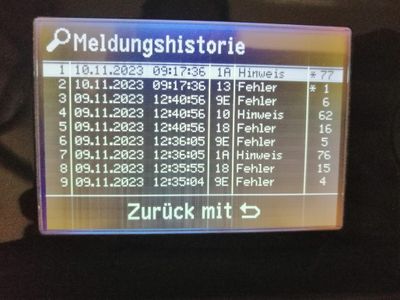

diese Woche hat es nun auch meine Wärmepumpe erwischt:
Vitocal 300-G BWC 301.C06 mit Erdwärme (7955249101005129)
Seit Dienstag kam sporadisch der "Fehler EEV", der dann aber nach ein paar Minuten wieder verschwand.
Seit Mittwoch wurde kein Warmwasser mehr aufbereitet (obwohl es in der App ausgewählt wurde und keiner Fehlermeldung an der WP)
Gestern habe ich die WP einmal aus und eingeschaltet. Nach einem lauteren Takten (und Fehlercode Kältekreis 05 und 07) wollte ich im Gerät entlüften. Kurz vor öffnen der Front-Tür hörte ich einen Knall und die Sicherung für die WP löst aus.
Man konnte am Inverter ein bisschen rauch sehen und es riechen.

Ich habe ebenfalls meinem Fachbetrieb Fotos der Meldehistorie zukommen lassen.
Kann ich jetzt noch etwas tun?

Das WLAN-Signal ist trotzdem noch sehr gering. Welche Meldungen waren denn in der Historie Kältekreis vorhanden?
Dafür musst du die "OK"- und "Menü"-Taste für ca. 4 Sek. gedrückt halten. Anschließend gehst du auf "Diagnose" -> "Kältekreis" -> "Meldungshistorie" und bestätigst dies jeweils mit "OK".

Hier die Meldungen.
Kältekreis Meldung heute
Kältekreis Meldung gestern
Kältekreis Meldung gestern 2
Kältekreis Meldung vorgestern
Danke, die Meldungen deuten darauf hin, dass etwas mit der Versorgungsspannung nicht in Ordnung ist. Ggf. kann ein Defekt des Inverters nicht ausgeschlossen werden.
