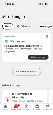

Nachdem ich aus dem Nachtdienst kam und mein Sohn und ich spät geduscht haben, war der WW Speicher leer und ist auf 18 Grad gesunken. Aktuell wird nur früh morgens und abends WW aufbereitet.
Ich habe eine einmal Warmwasseraufbereitung gestartet, jedoch mit folgendem Fehler.
Die Warmwasser Betriebsart ist auf ECO eingestellt.

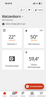

Nach ca. 5 Minuten nach aktivieren der Aufbereitung ist die Leistung der Ausseneinheit hoch gefahren. Die Vorlauftemperatur ist bis auf 59,4 Grad hochgegangen, jedoch hat sich nichts an der Warmwassertemperatur im Speicher getan. Nach ein Paar Minuten ist der Verdichter ausgegangen. Danach ist er wieder an gegangen und hat danach die aktuelle Vorlauftemperatur von 27Grad langsam auf 3,6 hoch gefahren. Seitdem hält sich die Vorlauftemperatur in diesem Bereich, und hierdurch wird das WW nur langsam warm.
Warum heizt die Anlage erst hoch und gibt die Wärme nicht ab?
2. Warum heizt die Anlage danach nicht weiter richtig hoch um mit voller Leistung der Ausseneinheit (ECO Betrieb) ohne elektrischen Zusatzheizstab, das WW schnell wieder auf Temperatur zu bringen?

Wenn aber die Heizung morgens und abends zur eingestellten WW macht, dann fährt die Ausseneinheit richtig hoch, verbraucht mehr kw und auch die Vorlauftemperatur steigt ganz schnell auf knapp 60 Grad.
Es sieht für mich so aus, als wären es verschiedene Programme wie schnell das Wasser warm gemacht wird. Komfort ist wie gesagt aus, also kein Heizstab.

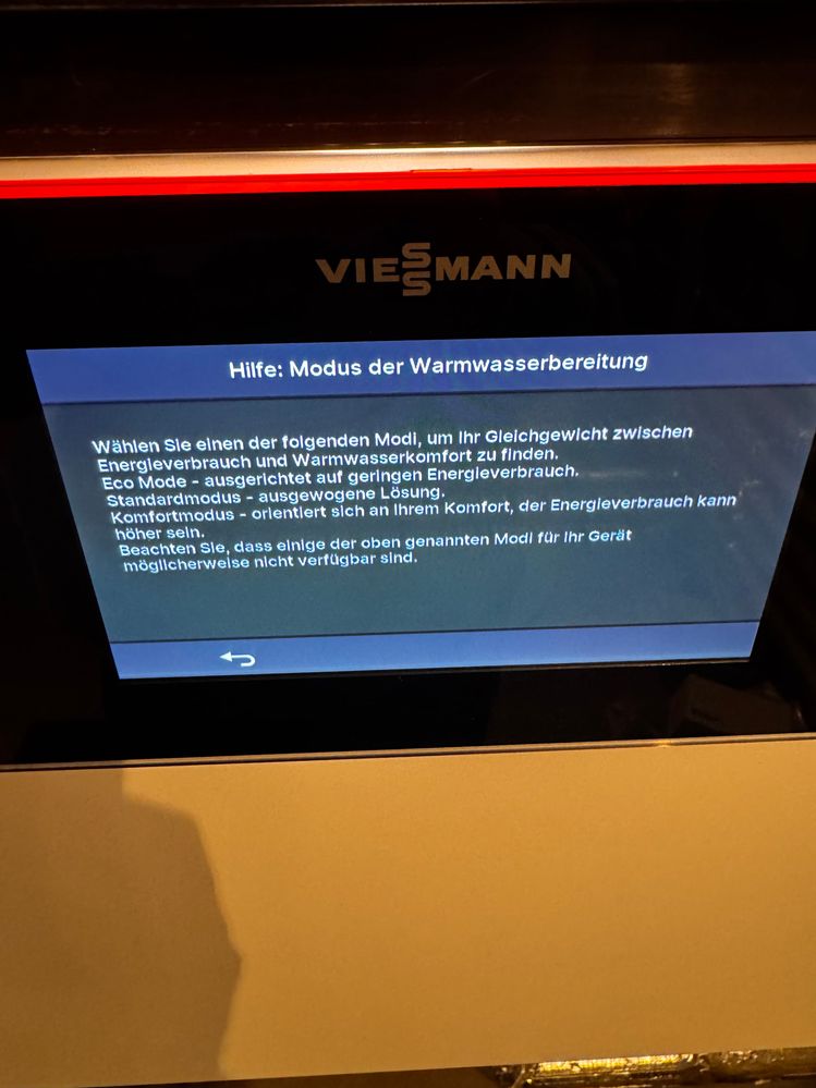

Was wohl auch ein Fehler ist, das es in der Anzeige der Heizung bei WW Aufbereitung 3 Modi gibt, man aber nur 2 Auswählen kann?
