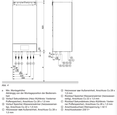

Erkenntnis kommt von deine Viessmann Schema.
Vitocal 250 A hat 2 Vorlauf Anschluss nach Pufferspeicher 120-E, und zwar
- Vorlauf Speicher-Wassererwärmer
- Vorlauf Sekundärkreis (Heiz-kreis)
Zwar liefert Kaminofen viele wärme nach Speicher-Wassererwärmer, jedoch nicht nach Heiz-kreis, darum läuft WP trotzdem.

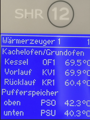

Ich habe sowohl ein Wasserführenden Kaminofen (Anschluss Vorlauf Pufferspeicher Mittel) als auch Solarthermie (Anschluss Vorlauf Pufferspeicher unten), beide angeschlossen an Schichten Pufferspeicher bestellt aus 4 Temperatur Zone. i.e. Zone1 "SSO", Zone 2 "PSO", Zone 3 "PSM", Zone 4 "SSU".
SSO = Solar Oben := Warmwasser Zone
PSO = Pufferspeicher Oben := Wärme Erzeuger Zone
PSM = Pufferspeicher Mittel : Heizkreis Zone
SSU = Solar Unten := Frischwasser Zone
Wasserführenden Kaminofen funktioniert hervorragend bei mir in Winter, um Heizen von Warmwasser und Heizkreis Wärmepumpen Vitocal 250 AH zu unterstützen.
Jedoch die Anschlüsse und Regelung sind viel mehr aufwendiger.
Es besteht aus Kombination „4 Wege Ventil / 3 Wege Mischer“ dazu noch PMW-Pumpe und Kachelofen Regler.
Je nach Arbeitstemperatur von Kachelofen schaltet die Kombination „4 Wege Ventil / 3 Wege Mischer“ gesteuert von Kachelofen Regler auf
- Spülung: um Arbeitstemperatur zu erreichen, danach wird PWM Pumpe wird 100% eingeschalten
- Rücklauf Entnahme von Zone3 "PSM", PMW Pumpe 40%
- Rücklauf Entnahme von Zone4 "SSU", PMW Pumpe 40%
Detail über die div, Temperatur siehe unten von Kachelofen Regler.
Ich hoffe, damit habe ich ein bisschen Klarheit beschaffen für euch.
Gruß / stev
