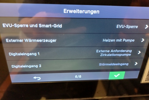

Hallo, ich bin zwar nicht von Viessmann, aber bei uns in der Inbetriebnahme haben wir unter "Erweiterungen", "Digitaleingang 1" die "Externe Anforderung Zirkulationspumpe" eingetragen.
Zusätzlich wurde der Parameter 1232.0 auf "1" gestellt ( ZP nach Anforderung "an" für 5 Minuten / 0 wäre "aus" ).
Vielleicht hilft dir das ja weiter...

Vielen Dank für die schnelle Info. Gemeint ist allerdings hier die externe Anforderung des Verdichters (laut Serviceanleitung ist 143.3 fest auf Digitaleingang 2 gelegt) und nicht die Anforderung der Zirkulationspumpe.
Gruß Bu-Na
Oha, wer lesen kann, ist klar im Vorteil. Gruß Andreas
