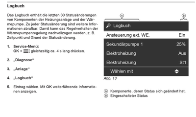

Es könnte sein, dass der Verdichter immer wieder ausgeht und neu startet. Dabei läuft die Sekundärpumpe etwa 2 Min. auf 100%. Kannst du im Anlagen Logbuch schauen, was die tatsächlich tut?
Du kommst ins Logbuch:
