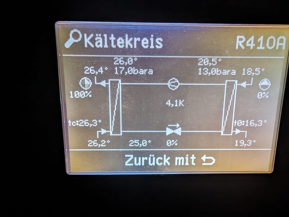

Des Weiteren fiel mir plötzlich auf, dass die Soletemperatur, wenn nicht mehr geheizt wird, hoch geht, siehe Bild. Natürlich könnte ich vermuten, dass an der Stelle wo der Tausch stattfindet, bei keiner Bewegung der Pumpen, die Temperatur steigt. Ist das so korrekt oder hat tritt hier nicht ein ungewollter Wärmeverlust auf?
Du findest die Parameter in der 2. Codierebene. Dafür musst du in der Serviceebene (OK- und Menü) die "OK"- und "Rückstell"-Taste für ca. 4 Sek. gedrückt halten. Anschließend gibst du den Code 344 254 1331 ein. Wichtig! Durch falsche Einstellungen in der Expertenebene kann es zu Geräteschäden kommen.
Die Soletemperatur an den Sensorpunkten steigt, da sich das Medium der Umgebungstemperatur anpasst. Aus diesem Grund gibt es auch einen Pumpenvorlauf, damit die tatsächliche Soletemperatur ermittelt wird.

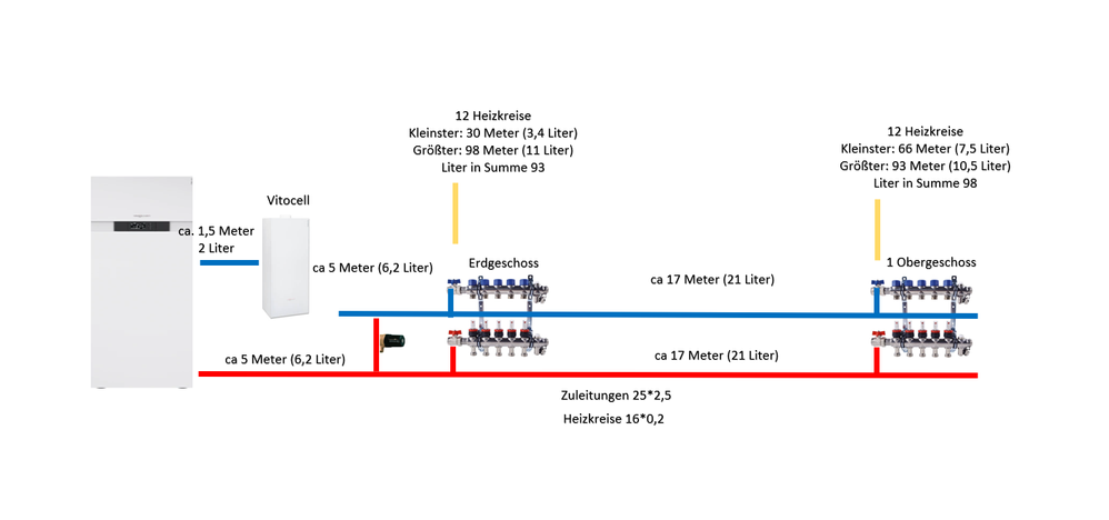

Des Weiteren (siehe Bild) habe ich mir Gedanken über die Wassermengen gemacht, das ganze ist jetzt nicht haargenau, sollte jedoch für eine Einschätzung reichen.
Wenn die Strecke vom unteren zum oberen Heizkreisverteiler ca. 17 Meter beträgt, habe ich dort jeweils gut 21 Liter in der Leitung.
Diese muss dann noch durch die einzelnen Heizkreise im O.G. Der kürzeste beträgt 66 Meter, also ca. 7,5 Liter Wasser.
Es ist alles aufgedreht, der Durchfluss steht überall zwischen 1,25 und 0,75 L.
Da wäre die Annahme, dass der kürzeste Heizkreis ca. 10 Minuten benötigt um 1x ausgetauscht worden zu sein, anschließend muss das Wasser noch gut 22 Meter bis zur Vitocell schaffen und anschließend 1,5 Meter in die WP.
Wenn die Anlage somit nach 5-8 Min wieder ausschaltet, ist der Rücklauf aus dem OG doch sicherlich nicht angekommen? Ist der Heizkreisverteiler im EG das Problem?
Dieser ist näher dran, liefert somit früher das Wasser zurück und die WP denkt, ok, Ausschalthystrese erreicht und dann, x-Minuten später kommt das Wasser von oben, es wäre eig. zu kalt, die Gesamttemperatur sinkt somit prompt und ich hätte eine Erklärung für das, was ich hier wahrnehme?
Wie würde man sowas am besten beheben?
Lässt sich die Zeit, nach dem erreichen der Ausschalthystrese verlängern?
oder hilft hier nur die Ausschalthystrese anzuheben?
Ist die Auslegung eines Heizkreises für beide Geschosse somit auch murks?
Das Überströmventil darf nicht zugedreht werden. Es ist bei deiner Anlage ohne Pufferspeicher als hydraulische Weiche absolut notwendig. Nur bei der neuen 250-A und 200-S mit E3 Regelung kann darauf verzichtet werden.
Ist die Vitocell 100 nicht mein Pufferspeicher? Zumindest wurde mir dies einst so erklärt, auch wenn dieser nur 46Liter hat.
Ja, ist es. Allerdings ein Rücklaufpufferspeicher. Darüber findet keine hydraulische Trennung statt. Dementsprechend wird auch ein Überströmventil benötigt.
