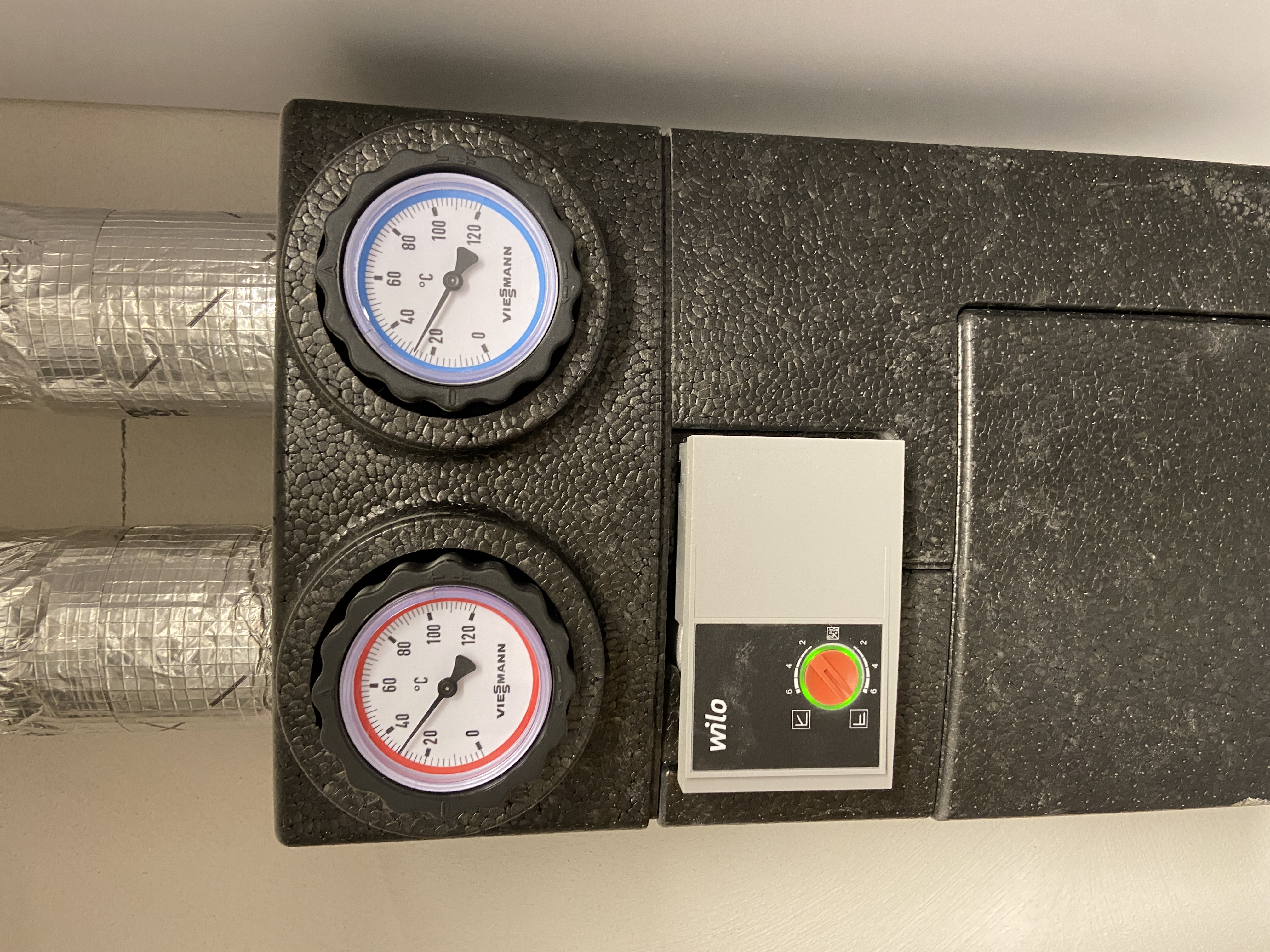

aha also wenn die Anlage über die RL Temp. gesteuert wird dann ist das evt klar, wenn die Stellantriebe alle zu sind, dass er dann die VL Temp. hochfährt. Also die VL Temp. ist nicht immer auf 40°C aber fast konstant bei 37 - 38°C. Aktuell ist die RL Temp. bei 36,2 (hydraulische Weiche) und die VL Temp. bei 36,9°C. Aber wie gesagt, laut Heizkurve sollte sie unter 32°C liegen. Die Raumtemperatur auf dem Display der Anlage steht bei 20°C.
Ich füge noch ein paar Bilder der VL und RL Temp. an.
