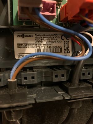

Ok, aber da stimmt was nicht. Die Vitocal 250A kommuniziert über den Plus-Bus, auf dem Foto der Anleitung ist aber der KM-Bus zu sehen. Mache bitte mal Fotos von den Produktaufklebern der Bauteile.
das ist das Elektronikmodul Adio
Seriennummer 7967211401388122
und ich habe die vitocal 250-A
7994218401381126
Vielleicht hilft das Bild auch noch
