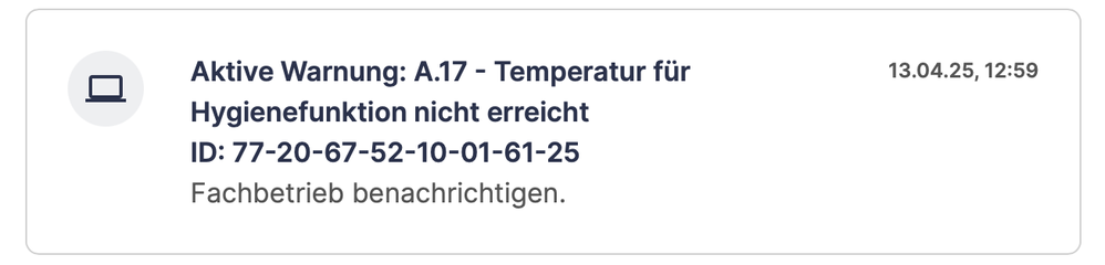

Jeden Sonntag um 11:00 läuft das Trinkwasserhygiene Programm. Die letzten beiden Sonntage haben wir auch die 60° erreicht bzw. leicht überschritten ( 60,4° ) Dennoch erscheint dann mit einer knappen Stunde Verzögerung die Fehlermeldung das es eben nicht geklappt hätte. Großes ?

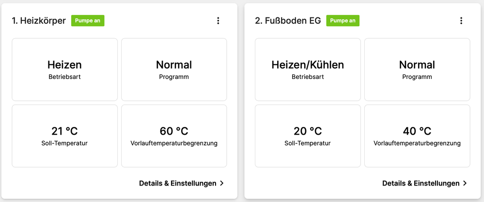

Danach dann laufen auch wieder die Vorlauftemperaturen von Heizkörper und Fußbodenheizung ca. einen Tag lang im Gleichschritt bis sie sich wieder von einander lösen. Es scheint also irgendeinen Zusammenhang zu geben. Heute dann stieg unterwegs dann auch einmal die Vorlauftemperatur des Heizkörperkreises über 70° wobei sie eigentlich auf 60° beschränkt sein sollte.

Ich hänge mal noch ein paar Screenshots anerreichte Temperatur.PNGVorlauftemperaturbegrnzung.pngHygienefunktion nicht erfolgreich.PNGTemperatur nicht erreicht.pngVorlauftemperatur Gesamt.PNGVorlauftemperatur Heizkörper.PNG

der Durchlauferhitzer ist für die Warmwasserbereitung nicht freigegeben. Ohne diese Freigabe kann eine abgeschlossene Hygienefunktion nicht garantiert werden.
Hallo @Flo_Schneider , ich weiß ja nicht... wenn der Durchlauferhitzer nicht freigegeben ist, sollte ihm das mal jemand sagen! Spaß beiseite, der springt ja jedesmal an und bollert so vor sich hin UND die Temperatur wird ja auch erreicht ( siehe 1. Screenshot oben ) - und dann kommt irgendwann die Fehlermeldung hinterher.

Aktiviere doch mal den Durchlauferhitzer und prüfe, ob es dann wieder zu der Meldung kommt.

Bei der Hygienefunktion muss eine Temperatur über 60°C über einen Zeitraum von einer Stunde gehalten werden. Fällt die Temperatur innerhalb einer Stunde unter 60°C erscheint die Fehlermeldung. Dies kann beispielsweise durch Warmwasserentnahme oder durch laufen der zirkulationspumpe passieren. Bei mir erreicht das Warmwasser bei der Hygienefunktion eine Temperatur von über 61°C.
Über den Parameter 2340.1 kann der Durchlauferhitzer freigegeben werden.
