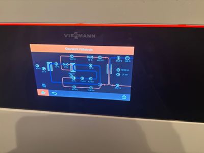

 Moin zusammen , ich habe jetzt die erste 3 Monate Heizung hinter mir. Meine Heizkreispumpe läuft immer mit 1950 l/h. Das delta T ist selten größer 2 k. Nun wollte ich das PWN Signal der Pumpe begrenzen. Selbst bei 30% Max läuft die Pumpe mit 100 % . Verbaut und programmiert ist die Grundfospumpe.

Kalle hat es sehr gut beschrieben. Das ist die Primärpumpe. Die wird wie gesagt im Reiter Allgemein eingestellt (Standardwert ändern, nicht Maximalwert)

Hast du einen Puffer verbaut und eine externe Heizkreispumpe? Die max Werte solltest du auf 100% lassen, und falls du diese Konfiguration hast die ich beschreibe, musst du im Reiter Allgemein die Pumpenstandard wert runter nehmen. Ich bin auf 1150l runter gegangen.
Der Pumpenwert unter dem Reiter Heizkreis hat keinerlei Auswirkung (bei besagter Konfiguration)

Der Volumenstrom den du mit 1950 angibst ist doch der der Sekundärpumpe der Inneneinheit. (Primär war falsch, die sorgt für Zirkulation des Kältemittel)
Wenn du eine externe Heizkreispumpe im Einsatz (in Verbindung mit Heizwasserspeicher) hast die deinen Heizkreis versorgt wäre mir neu daß diese Daten im System angezeigt werden.
Da müsstest du dann entsprechende Einstellungen an der externen Pumpe selbst vornehmen.
Die in der Inneneinheit verbaute Pumpe (Grundfos) versorgt den Heizkreis direkt wenn kein Speicher dazwischen geschaltet ist und sorgt mit hohem Volumenstrom dafür dass die erzeugte Wärme der Außeneinheit auch abtransportiert wird.

Ja ich habe einen Puffer und eine Heizkkreispumpe zur Versorgung der Heizkörper.
Es geht um den Volumenstrom zwischen Innen- und Außeneinheit. Ich habe eine Heizwasserspeicher und nachgeschaltet die Heizkreispumpe.
