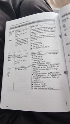

Wo ist sie denn aufgelegt? Geht sie im Aktorentest aus?
Kann sie im Aktorentest nicht ausschalten
Wo ist sie aufgelegt?
211.2

Ich könnte doch die Sekundärpumpe an 212.2 anschließen oder ist das der Anschluss für die Heizkreise?
Wenn 212.2 sich logisch  vs. Volumenstromsensor verhält, warum nicht ?

Ich habe gestern ein Relais an den Ausgang 211.2 angeschlossen und schalte hiermit die Sekundärpumpe. Bis jetzt ohne Störung.
