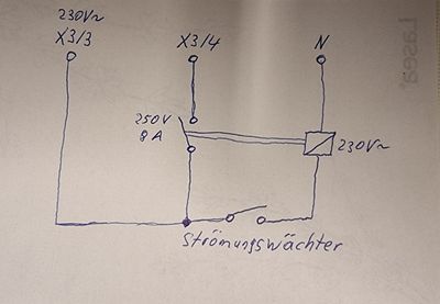

Hallo, die Fehlermeldung D7 tritt nur sporadisch im "Heizbetrieb und Warmwasser" auf. Im Betrieb " nur Warmwasser " kommt es zu keiner Störung. Ich hatte zuerst die Schwerkraftbremsen in Verdacht und habe diese durch Magnetventile welche parallel zu den Pumpen laufen ersetzt. Danach den Strömungswächter getauscht. Dann habe ich die Sekundärpumpe (heizen) durch eine Wilo Stratos Pico Plus mit Volumenstromanzeige getauscht und eine Kontrolllampe am Eingang X3X4 installiert. Diese Maßnahmen haben die Störungsmeldung D7 nicht beseitigt. Durch eine Info der Community habe ich von induzierten Spannungen am Eingang von X3/4 gehört und diese durch ein Relais beseitigt (siehe Schaltung). Die Störungsmeldung D7 tritt immer noch auf. Heute habe ich eine neue Platine 7891933 MB761 bestellt und hoffe damit die Störungsmeldung D7 beseitigt zu haben.

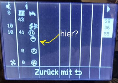

OK, wird die Sekundärpumpe in dem Moment in der Anlagenübersicht auch als drehend angezeigt oder wird sie dort als aus angezeigt?
Das habe ich im Störungsfall noch nicht kontrolliert und müsste bis zur nächsten Störung warten.

Ja, genau das Symbol. Wenn die Pumpe läuft und das Symbol sich nicht dreht, liegt es an der MB-Leiterplatte.
