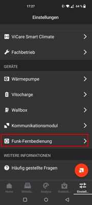

Ich wette, in der ViCare-App hast du KEINEN solchen Eintrag, oder doch ?
Wenn du diesen Eintrag doch hast, wähle ihn an und dann "Verbindung trennen".
Unter anderem erzählt die Vitotrol, wenn sie sich wie vorgesehen auf die Werkseinstellungen zurückgesetzt hat, was du in der ViCare-App machen musst. Wichtig ist, dass du den "Low-Power-Funk" an der WP oder in der ViCare-App aktiviert hast.
Der Installationsprozess beinhaltet, dass du in der ViCare-App unter "Komponente hinzufügen" eine "ViCare Smart Climate Komponente" hinzufügen musst, wo die "ViCare Funk-Fernbedienung Vitotrol 300-E" gelistet sein sollte. Die wählst du und mit "Weiter" kommst du iwann zum scannen des QR-Codes, den die Vitotrol dir anzeigen sollte. Zu Ende des Installationsprozesses übernimmt sie die Netzwerk-Credentials von der Wärmepumpe automatisch und meldet sich als ein neues Gerät im Netzwerk an, soweit die Fritzbox neue Geräte erlaubt, und macht ggf. ein Firmware-Update.
