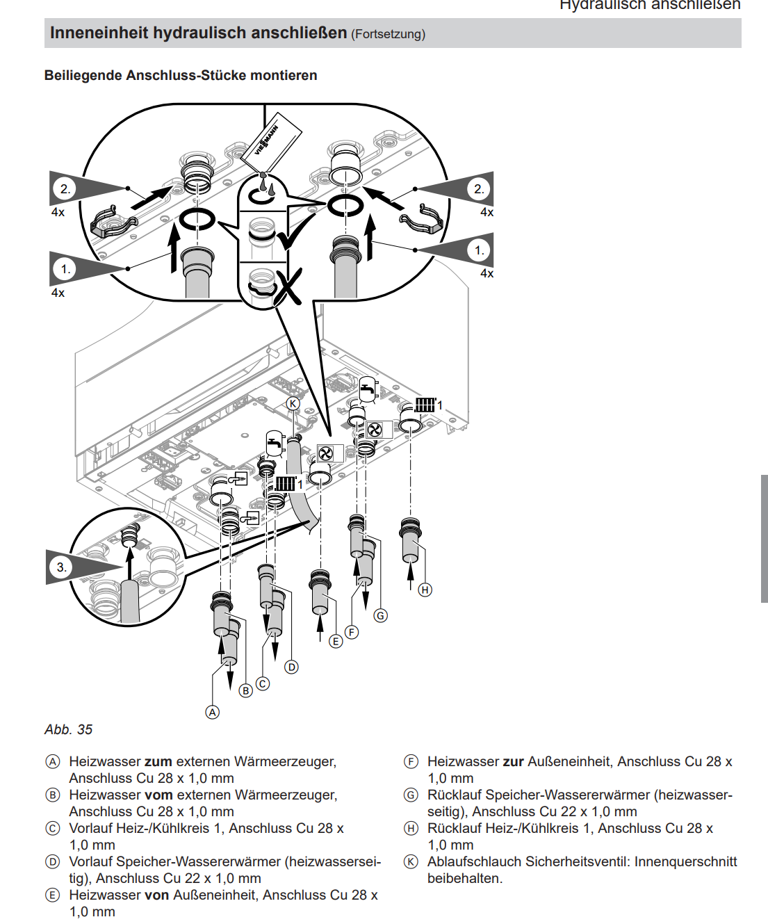

Ok, ich denke ich habe den Fehler gefunden.
So wie ich das sehe und lese sind VL und RL vertauscht.
Das würde wohl auch das Fehlerbild erklären, RL ist wärmer als VL, die Sensoren arbeiten dann wohl auch nicht korrekt und der Wärmetauscher wird falsch herum auch nicht richtig funktionieren.
Im Anhang Bilder aus der Anleitung, mein Installationsschema sowie Bilder meiner Anlage.
Kann mir jemand bestätigen dass ich das richtig sehe? Oder mache ich einen Denkfehler?
Danke und Gruß,
Stefan
Hallo Stefan, ja, deine Anlage ist so wie auf den Bildern zu sehen, hydraulisch vertauscht angeschlossen. Dies kann eine Ursache für das Verhalten deiner Anlage sein.

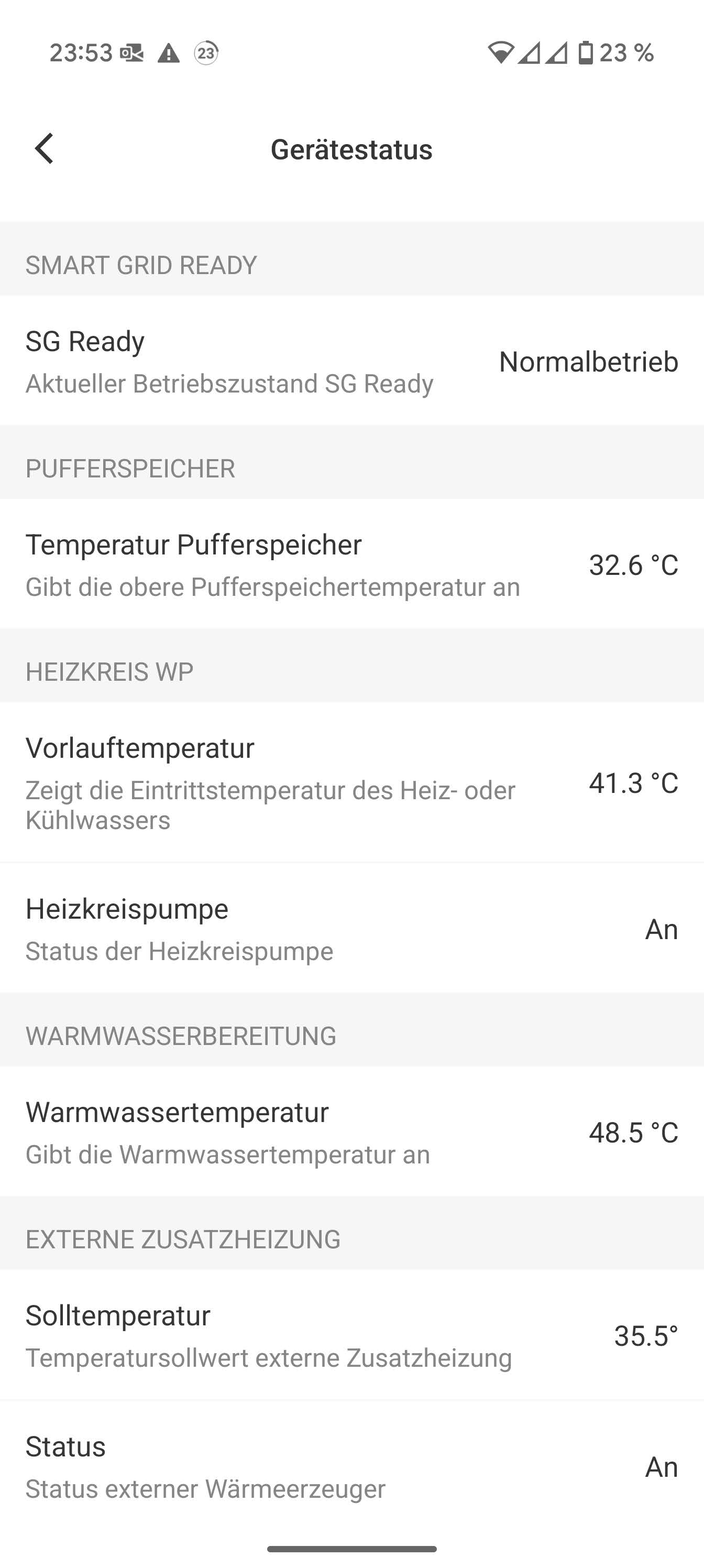

P.S. eben nochmal bei Warmwasserbereitung beobachtet und Screenshots in der App gezogen.
WP macht Anfrage mit ca. 50 Grad und geht aus.
Brenner geht noch nicht an. Wahrscheinlich wegen Startverzögerung.
WP fordert mehr an und bleibt aus, Anfrage wird auf 70 Grad erhöht.
Brenner geht endlich an und versucht 70 Grad zu erreichen. WP ist immer noch aus.
Warm Wasser wird wärmer.
Warm Wasser ist noch nicht ganz aufgeheizt 48,9 Grad, da spring die WP wieder an und auch um Warm Wasser zu machen.
Brenner heizt noch kurz.
Anfrage geht dann kurz auf 5 Grad und Brenner aus.
Anfrage kurz danach wieder auf 35 Grad, Brenner bleibt aber aus.
WP macht das restliche warme Wasser und dann wieder Heizung.
Während der ganzen Zeit war zumindest Wärmebedarf im Heizungspuffer gegeben.
Für mich ist das Verhalten nicht optimal, die WP könnte doch parallel mit niedrigster Leistungsstufe weiterlaufen und den Brenner zuhelfen lassen. Das würde die WP schonen, den Brenner könnte man dann auch etwas langsamer hochfahren und nicht mit 99% Modulation sondern weniger.
Hier die Bilder aus der App in der chronologischen Reihenfolge:
Dazu die Daten die gelogged wurden:
Ich bin nun unsicher ob das alles so sein soll oder ob an meiner Anlage noch ein Fehler vorliegt.
Danke und viele Grüße,
Stefan

Vorlauf Heizkreis Soll 37 Grad
Vorlauf Heizkreis Ist 46 Grad (in echt 40 Grad Messinstrument im Vorlauf).
Puffer ist 37,7 Grad.
Die einzige Art der Regelung die ich mir hier vorstellen kann ist anhand der Puffer Temperatur. Diese ist ungefähr am Sollwert des VL und pendelt sich dort immer ein. Sollte dann nicht bei Heizkreis dieser Wert stehen?

Soweit ich das verstehe wird das in der Inneneinheit geregelt dort ist ein elektrisches Ventil, das hört man auch wenn der Kessel angefragt wird.
Da könnte ich dir mal ein Bild von machen. Ich habe das Gefühl das macht aber nur auf und zu, aber das müsste ich mal beobachten.
