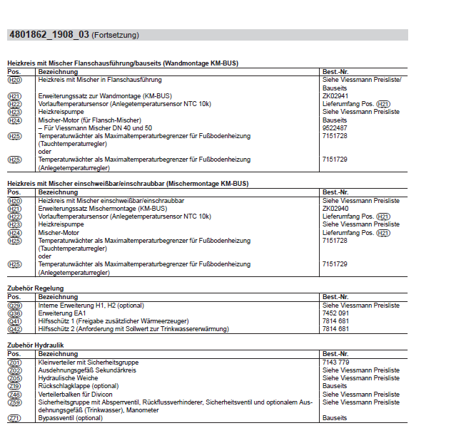

suche dir hier das passende Schema mit der Verdrahtung und Funktionsbeschreibung
Hallo Scooter,
die E3-Regelung der Vitocal 250-AH kann nicht mit der Vitotronic-Regelung des Vitocrossal kommunizieren. Hier sollte sich am besten genau an das Installationsschema von uns gehalten werden.

Das von dir verwendete Schema ist für die Hybridwärmepumpe Vitocal 250-S. Diese hat eine Vitotronic-Regelung. Du kannst das Schema für deine Vitocal 250-A mit E3-Regelug nicht verwenden. Bitte setz dich mit deinem Fachbetrieb in Verbindung, damit dir ein passendes Installationsschema gegeben werden kann.
