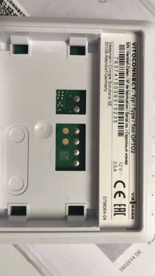

Entfernen Sie die Rück-Abdeckung (ohne Werkzeug möglich) Prüfen des Typenschilds
--> Endungen 01 und 03 = ok
--> Endung 04 = betroffen / fehlerhaft
Beispiel: Endung 04 = betroffen / fehlerhaft Vitoconnect-typenschild-korrekt.png
Die Bezeichnung ist auf dem Typenschild die Nummer auf der rechten Seite unter CE EAC Kennzeichnung
Hallo Frank1966,
ist dein Vitoconnect davon betroffen?
Könntest du bitte ein Foto der Rückseite posten, damit ich es pürfen und ggf. weiterleiten kann?
Hallo Frank1966,
danke für das Foto.
Die betroffenen Geräte können eigentlich keine Verbindung zu unserem Server aufbauen, deine Anlage ist aber erfolgreich registriert und online.
Bzw so wie ich das sehe, startet der Vitoconnect permanent neu - das ist eigentlich ein anderes Problem, das mit einem HotFix bereits letzte Woche gelöst werden sollte.
Ob ein Zusammenhang mit dem betroffenen 04er Geräte besteht, wird aktuell geprüft.
Ich melde mich, sobald es dazu Neuigkeiten gibt. (Ticket: TVC-1450)

Ich habe jetzt eine neue Vitoconnect OPTO2 von meinem Händler erhalten.
Diese trägt die Modelnummer: 6198289-01 und funktioniert auf Anhieb.
Oben die alte fehlerhaft und unten die neue
Die neue OPTO2 trägt allerdings wieder die HW-Version: "5" statt wie die alte die "6"
Strom dran, mit WLAN verbunden, und Weißes Haus als Status LED leuchtet. 👍

sämtliche Vitoconnect OPTO2 der Charge 04 sind von einem Produktionsfehler betroffen.
Dieser kann leider softwareseitig nicht behoben werden, die Geräte müssen ausgetauscht werden.
Bitte wendet euch an euren Fachbetrieb, über den Ihr das Modul bezogen habt und bittet um Austausch.
Identifizieren lassen sich die Vitoconnect wie folgt:
