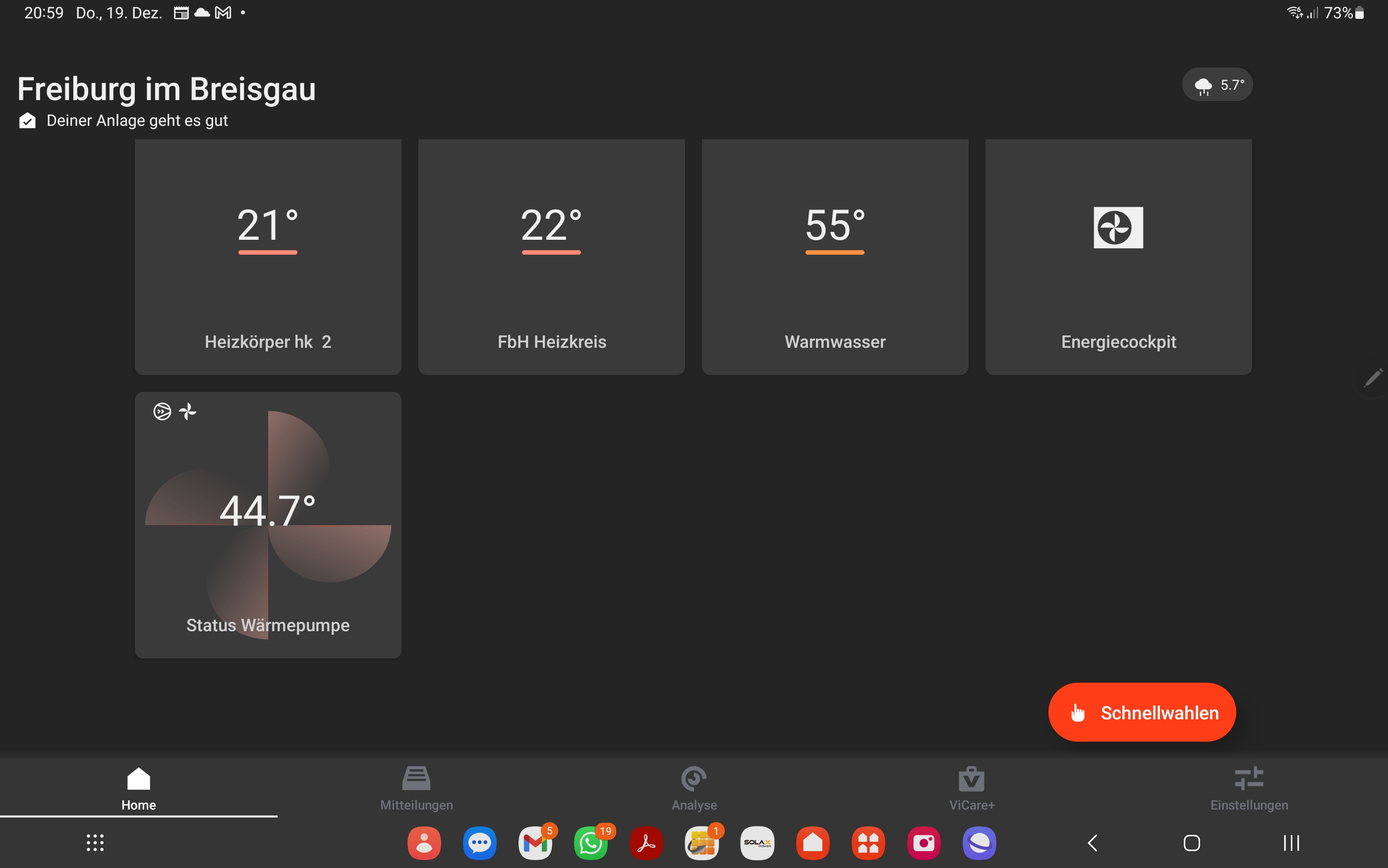

Wenn ich aktuell auf die Vorlauftemperatur deines Heizkörperkreises schaue, passt die Vorlauftemperatur genau zur Heizkennlinie.
wahrscheinlich war es zu aussen zu warm bzw. Keine Abnahme vorhanden.
Ich sende Dir heute am 19.12.2024 um 9 Uhr ein paar screenshots wo diese 5k zu erkennen sind.
Mfg
Die dargestellte Außentemperatur ist die Isttemperatur, die Vorlauf-Solltemperatur der Heizkennlinie wird aber über die gedämpfte Außentemperatur (Langzeitmittel) ermittelt.
Ich bin der Meinung, dass die Isttemp. der Heizkörper gleich der Istemp. der WP sein sollte, oder liege ich da falsch?
Oder warum habe ich 5k differenz.
Der Heizkörperkreis hat einen eigenen Mischer und dieser mischt die Temperatur anhand der durch die Kennlinie ermittelten Vorlauftemperatur. Das hat nichts mit der Vorlauftemperatur der Wärmepumpe zu tun. Wenn es zu kalt in den Räumen ist, solltest du die Kennlinie anpassen.

Hallo Floh, leider habe ich mich wohl immer noch nicht klar ausgedrückt.
Wenn die die Heizkurve z.B. 40 Grd. vorgibt, dann erwarte ich 40 Grd und nicht 35 Grd oder weniger.
Bei der Fußbodenheizung funktioniert das ja auch, da bekomme ich immer die vorgegebene VL-Temp. angezeigt.
Nur bei der Heizkörperregelung habe ich immer 5 Grad weniger, als die vorgegebene Solltemp.
Komischerweise zeigt jedoch die VL-Temp. der WP genau diesen vorgegebenen Wert an.
Ich wollte noch eins ergänzen.
Ich muss die Heizkurve der Heizkörper um 5 Grd erhöhen, damit ich die gewünschte Wassertemp. am Heizkörper erhalte.
Vielleicht weißt Du eine Idee.
Mfg
Die angezeigte Vorlauftemperatur der Wärmepumpe spielt dabei keine Rolle. Wenn der Pufferspeicher die Temperatur hat, muss der Mischer des Heizkörperkreises diese auch an den Heizkreis weitergeben. Andernfalls sollte einmal geprüft werden, wenn eine solche Differenz zwischen Puffer-Ist- und Mischer-Vorlauf-Temperatur vorhanden ist, ob hier die Sensoren die korrekte Temperatur erfassen.
