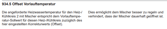

Hallo
ich habe dieses Parameter nicht siehe Bilder
Kann das sein?
Lg
auf deinem Bild ist es doch vorhanden:
1193.4 Offset steht schon auf 2k

Hallo
Ist dieser Parameter für Wärmeerzeuger Überhöhung oder für heizkreis mit Mischer .
lg
Der gilt für den Heizkreis mit Mischer.
