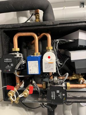

Vermutlich den Fehler in der Anlage gefunden.
In der NC-Box geht die linke Pumpe nicht diese zeigt eine Rote Led und die 5 Gelbe Led an laut Anleitung soll der Rotor blockiert sein von der Pumpe.
Sprich die Pumpe lässt nichts durch in die Fußbodenheizung.
Jetzt muss das Problem erstmal gesucht und gelöst werden.
