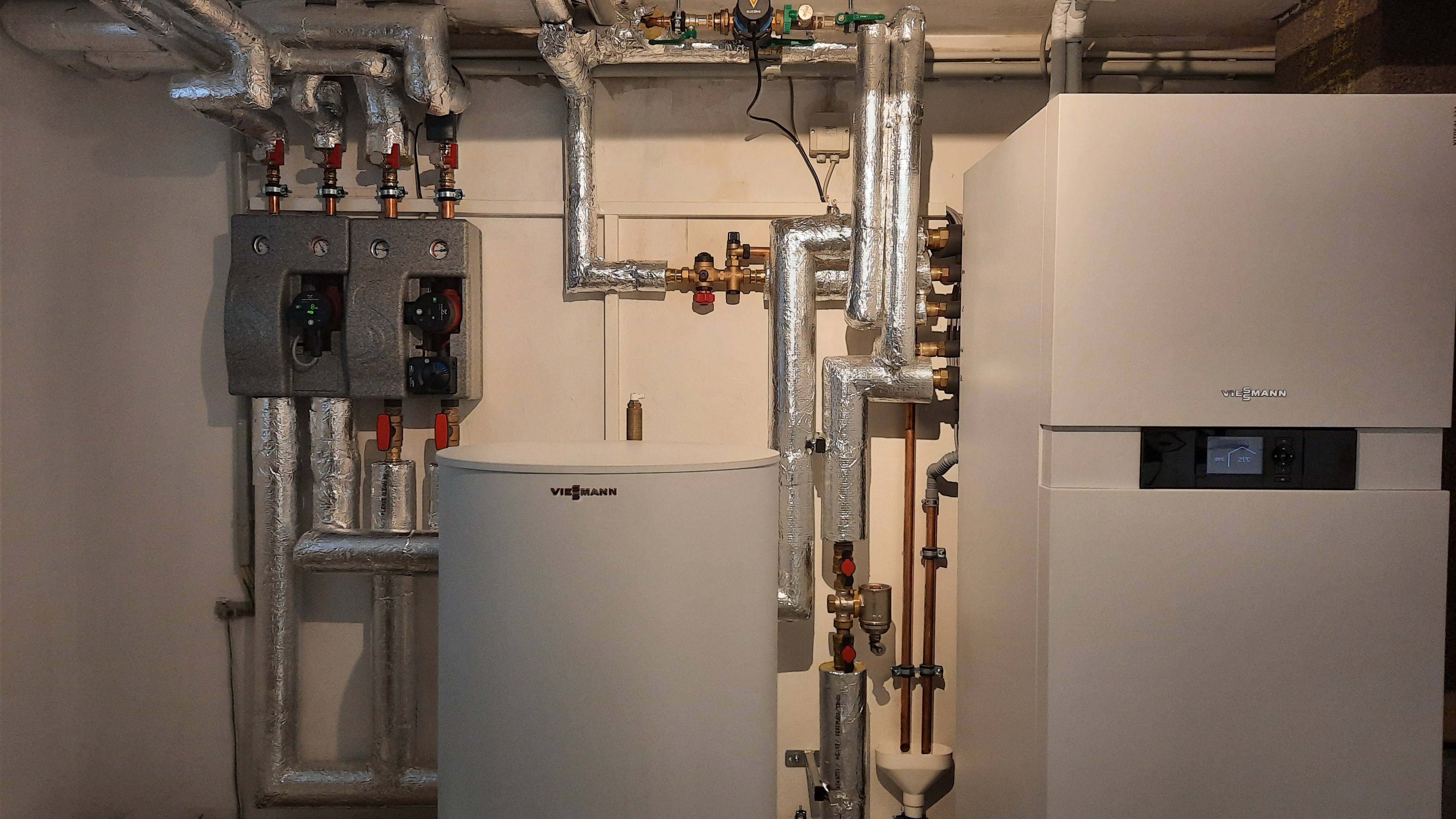

Um hier noch was zu retten, kommt es auch drauf an, wie der Pufferspeicher eingebunden ist ?
Meine Meinung: Die WP sollte so angeschlossen sein, dass sie ausschliesslich den Puffer beheizt. Und falls es eine PV-Anlage gibt bzw. geplant ist, sollte der Puffer mit einem Heizstab versehen werden.
Vom Puffer aus geht es dann zur Heizung. Nachteil ist, dass man eine zweite Umwälzpumpe braucht. Bei Heizstab darf die auch einen Mischer haben.
Aber so hätte die WP einen gleichbleibenden Volumenstrom, welcher nicht durch Mischer oder Thermostatventile gedrosselt wird.

Ich wollte nur mal wissen, wie der Speicher bisher hydraulisch eingebunden ist. Es könnte ja sein, dass der Puffer in Reihe angeschlossen ist.Damit vergrösserst zwar den Wasserinhalt, änderst aber nichts an der niedrigen Fliessgeschwindigkeit. Diese wiederum ist aber ein wichtiger Faktor beim Volumenstrom. Soll heissen, auch ein Speicher von 500l würde hier nichts am Volumenstrom ändern.
Puffer ist parallel eingebunden.
@Optimist schrieb:Puffer ist parallel eingebunden.
Hat aber sehr wahrscheinlich ein Umschaltventil oder ähnliches?

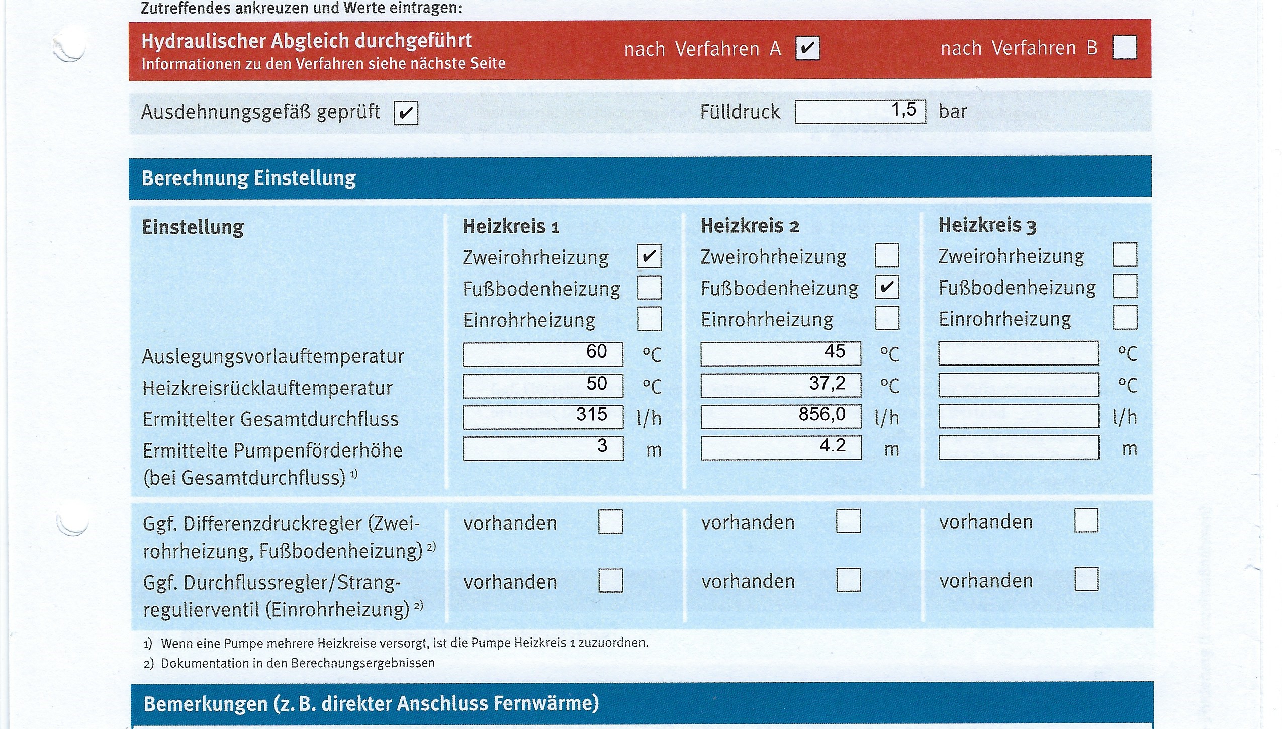

Zu deinen vielen Fragen :1. Es soll das Anlagenschema 6 verbaut sein.
2.Hydraulischer Abgleich ist sicher falsch, weil erst im Nachgang gemacht. Ursprüngliche Aussage,das macht die Anlage automatisch mit Einzelraumregelung im Wohnzimmer.

Ja, sieht so aus. Wenn ich das Bild richtig lese, dann ist der Heizpuffer vor den beiden Heizkreise eingebaut. Links der HK für die HHKs und rechts der HK mit Mischer der für die FBH.
Bei dem Aufbau sollte der Volumenstrom vollständig von Speicher sichergestellt werden. Wenn die beiden HKs zusammen nicht genügend Leistung abnehmen, erreicht die VLT zum Puffer schnell die Abschaltgrenze. Aber es kann funktionieren, wenn die FBH wie in der Hydraulikberechnung 1200 l/min bekommt und die 2 HHKs die fehlenden 200 l/min. Dazu müssen dann aber immer alle Ventile voll auf sein.
Grundsätzlich sieht die Rechnung für den hydraulischen Abgleich nicht schlecht aus. Was mir allerdings fehlt sind die VLTs und RLTs bei Norm-AT in der Tabelle, anhand der man die Heizkennlinie einstellen muss. Auch die Berechnung für den HHK-HK und deren Heizkennlinie fehlt.
Was mich aber auch etwas beunruhigt sind die recht hohen W/m², da dieses hohe VLTs erfordert. Aber wenn die HB die Flächen und Längen richtig ermittelt hat, stellt sich eigentlich nur die Frage:

Der Hydraulische Abgleich,den du bewertet hast ist unsere eingene Berechnung, weil der HB gar nichts berechnet hat,weder eine Heizlast, noch die anderen Dinge,die du gern von mir möchtest.
als die Anlage schon lief und wir Druck gemacht haben,hat er schnell noch einen Cosmo Heizkreisverteiler eingebaut und irgendeine Berechnung drangehängt und gehofft wir geben Ruhe.Phantasieberechnung hängt an.

du must wirklich mal Ordnung rein bringen und erklären wer wann welche Heizungsauslegung beigesteuert hat.
Die 810 l/h aus der neuen Rechnung sind natürlich für die WP viel zu wenig. Außerdem fehlen die anvisierten Raumtemperaturen und Wärmemengen. Schön das diese wenigstens bezüglich der Flächen und HK-Längen Einigkeit besteht. Bei der vorherigen Auslegung fehlten dagegen die geplante VLT/RLT.
Eine VLT/RLT von 45/37,2°C ist allerdings für die Effizienz der Wärmepumpe schon ein Hammer. Wenn die HHKs dazu tatsächlich mit VLT/RLT 60/50°C ausgelegt sind, dann arbeitet der Heizpuffer dauerhaft an der maximalen VLT der WP. Ich könnte mir vorstellen, dass der Verdichter dadurch schnell schlapp macht.
Du musst den Auslegungsplan dringend mal mit der Heizkennlinien und den tatsächlichen Volumenströmen vergleichen. Ohne den Vergleich kommen wir nicht weiter. Dazu könntest du mal unter System (Menu + Ok 4 Sek. lang) -> Diagnose -> Wärmepumpe -> Verdichter Laufzeit die Stunden der einzelnen Leistungsklassen abschreiben und hier einstellen.
