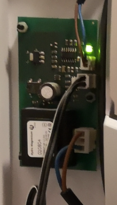

Da gibt es eine kleine Platine für die Fremdstromanode.
Leuchtet diese LED?
VG Michael

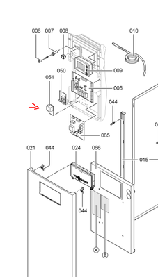

Ich bin beim überlegen mich selbst zu der besagten Platine durchzuarbeiten, um den Status der LED zu prüfen.
Dazu müssen nach der Explosionszeichnung oben anscheinend mehrere Abdeckungen entfernt werden.

Wenn du dir zutraust den Deckel abzunehmen und vielleicht noch ein Multimeter hast , mit dem du bis 20 V Gleichspannung und Strom im mA messen kannst würde ich so vorgehen sobald der Fehler wieder auftritt:
Wenn du bis zu dem Modul der Fremdstrom Anode vorgedrungen bist und dort eine grüne LED leuchtet.
Würde ich einen Funktionstest machen.
Stecker X2 zur Fremdstromanode abziehen. Dann müsst die LED ausgehen oder auf rot wechseln.
In dem Fall wäre Fehler D0 ein Fehlalarm
Wenn die LED nicht grün leuchtet.
Würde ich die Treibspannung und Schutzstrom messen.
Siehe Anleitung.
Achtung auf der Platine liegen teilweise auch 230 V an!!
Schau mal was du rausbekommst.
VG Michael

Die neue Fremdstromanode ist zwar eingebaut, aber nicht elektrisch angeschlossen (siehe Bild vom letzten Mal). Der elektrische Anschluss (Anode - Pluspol) geht zur alten Fremdstromanode, die in dem Überlauf drinhängt. Die Masse ist am Behälter angeklemmt.
Normalerweise ist die LED auf der Platine grün. Ziehe ich den Stecker X2 von der Platine ab, wechselt die LED zu rot. Stecke ich den Stecker wieder drauf wird LED wieder grün.
Die Spannung an der alten Fremdstromanode beträgt ca. 3,7V.
Bei abgezogenem Stecker messe ich an der alten Fremdstromanode, die nicht im Behälterwasser hängt, einen Widerstand der gegen Unendlich geht. Auch wenn ich an dem nicht angeschlossenen Kabelschuh der neuen Fremdstromanode den Widerstand gegen Behältermasse messe, bekomme ich Unendlich als Widerstand angezeigt.
Insgesamt scheint diese Fremdstromanodenplatine recht sensibel auf irgendetwas zu reagieren. Hebt man z.B. die alte Anode aus dem Überlauf raus, wechselt die LED der Platine zwischen rot und grün hin und her und man hört dabei auch ein Relais klicken. Auch als ich schon den Schutzleiter von der Blechverkleidung abgezogen habe, wurde an der Anlage eine Störungsmeldung ausgelöst.
Dann fließt der "Schutzstrom" von der Anode im Ablauf über den Wasserfilm zur Masse. Das schütz den Speicher aber in keinster Weise vor Korrosion.
Wenn du die Blechverkleidung abmachst ändert sich evtl. etwas an der Leitfähigkeit des Ablauft.
Das Relais meldet die Störung vermutlich an die Regelung der Wärmepumpe weiter.
Ich hätte einfach das Kabel von der Anode im Ablauf abgezogen und wieder da angesteckt wo es hingehört und geschaut was dann passiert.
Dazu kannst du natürlich auch jemanden vorbeikommen lassen.
Gefühlt wird der Anruf länger dauern als den Test selbst zu machen 🙂
Deine Widerstandsmessungen und die 3,7 V sehen ganz normal aus..

das nochmalige Messen hat nachfolgende Ergebnisse geliefert:
Spannung am Kabel gemessen, kommend von der Platine ohne Fremdstronanode: 12,8V - LEDs rot
Spannung an alte Fremdstromanode aus Überlauf angelegt, ohne Wasserkontakt zur Masse (also in der Luft) - Spannung 12,8V - kein Stromfluss, LEDs rot
Spannung an alte Fremdstromanode aus Überlauf angelegt, Fremdstromanode in Topf mit Wasser gehalten, Topfgriff mit Masse verbunden: Spannung war dann um die 1,0V und es floss ein Strom von ca. 10 - 15mA - LEDs grün
Neue eingebaute Anode angeschlossen: Spannung war dann 3,7V und es floss ein Strom von ca. 210mA - LEDs rot
Damit trifft wohl deine Aussage von einem früheren Post zu:
"Wenn der Strom mit der eingebauten Anode höher ist, ist die Anode entweder nicht richtig isoliert eingebaut, oder hat Kontakt zum Behälter oder Wärmetauscher (deswegen ist die alte vermutlich auch leicht gebogen)."
Jens
Dann zeigt die LED rot wegen Überlast. Aber es wird Strom eingespeist. Zwar viel zu viel. Aber meiner Meinung nach besser als keiner. Ich würde die Anode daher angeschlossen lassen.
Ist in dem Tank ein Wärmetauscher verbaut? Evt. nachträglich? Wenn der nicht korrekt verbaut ist, dann wirkt der wie eine riesige Fehlstelle und zieht den ganzen Schutzstrom auf sich.
Die korrekte Verkabelung hast Du mittlerweile überprüft?!
Hallo MichaelN,
die Verkabelung sollte korrekt sein. Erstens ist an dem Kabel was zur Masse des Behälters geht ein rotes Schild mit Hinweis "Masse" (genauen Wortlaut weiss ich gerade nicht - zu sehen auf Bild oben) und zweitens hatte ich bei meinen Spannungsmessungen am Kabel und an an den Fremdstromanoden kein negatives Vorzeichen auf meinem Messgerät. Also gehe ich davon aus, das das korrekt ist.
Es gibt einen Wärmetauscher für die Trinkwasserbereitung. Der Orginalwärmetauscher ist vor ca. 3 Jahren durch unser extrem kalkhaltiges Wasser geplatzt und wurde ausgetauscht. Mehr kann ich dazu nicht sagen.
Die neue Fremdstromanode trotz hohem Strom anzuschliessen habe ich meine Bedenken. Wie schon erwähnt habe ich seit dem Tag, wo ich diese elektrisch angeschlossen habe vermehrt Luft in der Warmwasserleitung. Ich weiss nicht ob das Zusammenhängt, oder noch was anderes plötzlich Probleme bereitet. Fakt ist, dass wenn die neue Anode nicht angeschlossen ist, der Lufteinschluss nicht so viel ist. Aber er ist trotzdem immer noch vorhanden.
