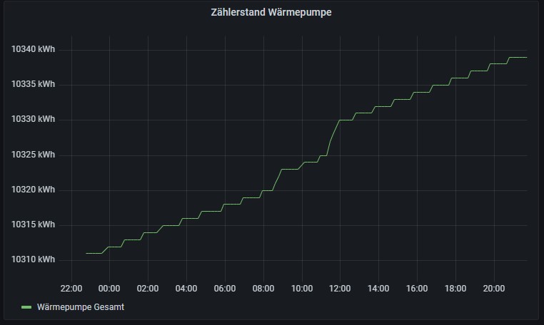

Hallo nochmal,

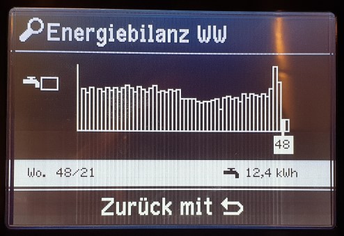

seit meine Vitocal diesen Fehler hat, rennt der Stromzähler deutlich schneller als vorher. Habe mir nun einen Lesekopf für den Stromzähler besorgt und logge die Zählerstände nun mit. Dabei sieht man, dass der hohe Stromverbrauch nicht nur vom Heizstab für das WW kommt. Der wird im Durchschnitt 2 mal pro Tag aktiviert und verbraucht ca. 3kWh pro Vorgang. Aber die Wärmepumpe läuft ununterbrochen. Das ist ja grundsätzlich nicht schlecht, aber heute hatte sie den ganzen Tag eine Vorlauftemperatur von ca 30°C, obwohl die Solltemperatur bei 27 liegt. Warum macht sie das?
In der Energiebilanz ist ebenfalls ein Sprung sichtbar in den letzten 3 Wochen. Da ist für KW48 z.B. ein Wärmebedarf von 639,6 kWh angegeben. So viel hatten wir noch nie seit wir eingezogen sind. Durch die Außentemperatur ist der Sprung nicht zu erklären. Wie misst die Vitocal das und wo geht die Energie hin? Die verbraucht heute pro Stunde ziemlich genau 1 kWh...also permanent 1000W. Wofür?
Außerdem steht in der Energiebilanz fürs WW nun 12kWh obwohl das WW nur noch per Heizstab gemacht wird. Was hat das zu bedeuten?
Ist das alles durch einen defekten Verdichter erklärbar?
