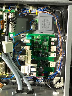

Hallo Flo - habe wieder mit meiner Wärmepumpe Vitocal350A ein Problem , die Pumpe schaltet ständig zwischen Abtauen und Normalbetrieb hin und her , wenn ich den Außentemperatur Fühler abstecke geht die Pumpe normal - habe bereits die Fühler getauscht ,ohne Erfolg
  •  kannst du mir eventuell weiter helfen wo hier das Problem liegt , ist es ein anderer Fühler oder wieder die EEV -mit der Bitte um deiner geschätzten Rückmeldung -SG Andreas
Hallo Andreas,
bist du dir sicher, dass sie zwischen Abtau- und Normalbetrieb wechselt? Wie sieht das Verhalten der Anlage genau aus?
 Hallo Flo-herzlichen Dank für die rasche Rückmeldung -wenn ich die Spule oder Magnetventil bei der EEV abstecke  -Siehe  Foto dann geht die Pumpe normal - das Problem dabei ist ,-ich habe keine Abtauung -wenn ich den Stecker wieder , läuft die Pumpe ca 2-3 min normal dann aktiviert sich wieder die Abtaufunktion -nach wieder ca 2-3 min schaltet wieder in den normal Betrieb -das geht dann ständig so dahin ,- ist da vielleicht ein Fühler Vor-od Rücklauf der Auslöser ?das die Spule lt.Foto wie vor beschrieben ständig schaltet ,-SG -Andreas
Hallo nochmals - wenn der Stecker wieder drauf ist -(die Verkabelung geht direkt zur Spule )dann schalet die Spule wie gesagt im Abstand 2-3 min normal dann wieder zur Abtaufunktion -nach ca 2-3 min schaltet die Spule wieder in den normal Betrieb - also die Spule auf dem 4Wege Ventil ..!!
Selbst wenn ein Sensor falsche Werte ausgibt, dürfte es nicht in diesem Intervall passieren. Es gibt noch Abtausperren, die eingehalten werden müssen. Ich gehe davon aus, dass hier ein Defekt der EEV-Leiterplatte vorliegt.
Hallo Flo - ich habe mir auch schon gedacht das vielleicht die EEv etwas hat -weil das direkt über die Platte läuft ,(Spule -Kabel - Stecker zu EEV-und weiter zu EEV -,  aber diese ist jetzt 1 jahr alt -das gibt mir zum Zweifeln aber möglich ist ja alles , haben die Fühler beim Vorlauf und Rücklauf etwas damit zu tun ??
Hallo nochmals - ist auf der Platte Garantie ?SG Andreas
Wenn du die Leiterplatte vor einem Jahr gekauft hast, dann hast du darauf 2 Jahre Garantie. Wende dich am besten direkt an deinen Fachbetrieb, damit der Anspruch geltend gemacht wird.
Hallo Flo - Besten und herzlichsten Dank Andreas 👍ich gebe dir dann Bescheid wie die Angelegenheit ausgegeangen ist ob die Platte schadhaft war ..!!
Hallo Flo -das war jetzt ein decedere-von anfang repariert ,dann wieder Fehler ..!!,nach langem hin und her vom Fachbetrieb habe ich doch eine neue Leiterplatte bekommen -du hattest wieder recht -es war wieder die EEV Platine ,besten Dank -wünsche besinnliche Weihnachtszeit und guten Rutsch - SG Andreas
