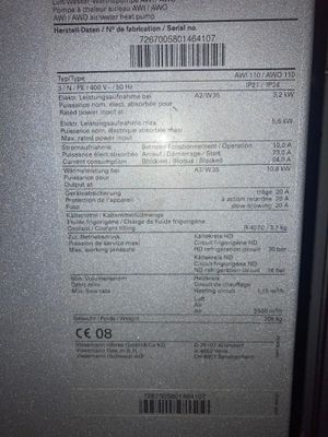

Hallo zusammen, bei meiner WP ist der Luftverdampfer defekt, gibt es eine Möglichkeit in der Zeit bis zur Reparatur das WW mit dem Heizstab (Zusatzheizung) zu erwärmen?
